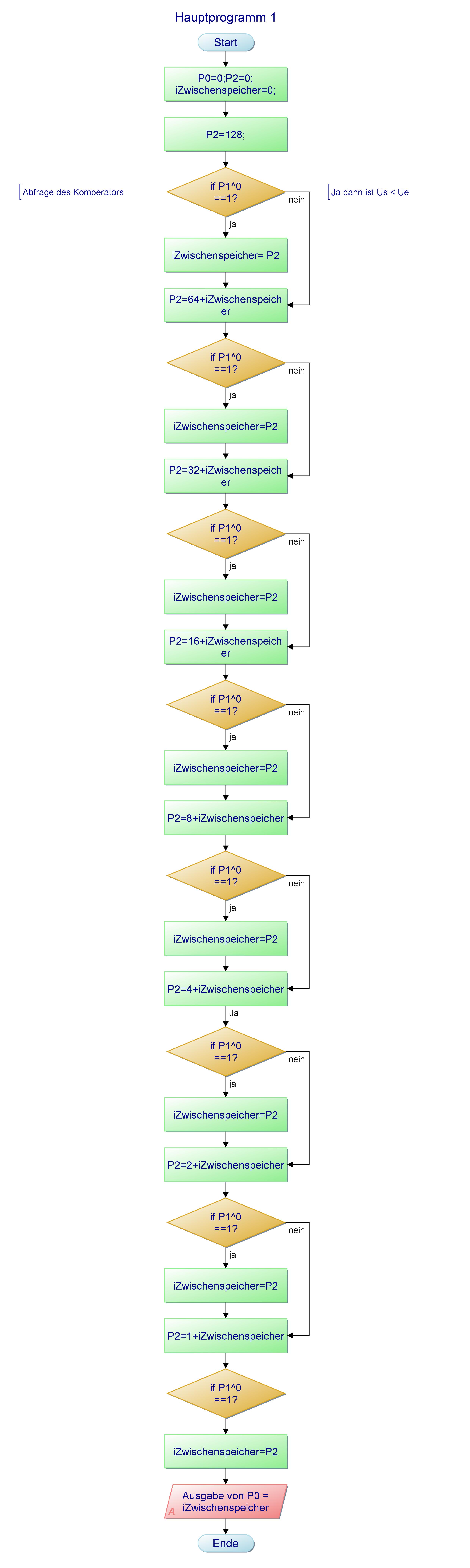

Ich bräuchte mal eure Hilfe,
anbei hae ich einen PAP eines SAR-Wandlers angehangen.
Daten dazu:
P2 =^ R2R-Wandler
      P2.0 LSB
      P2.7 MSB
P1.0 Komparator
P0.0 - 0.7 Ausgabe Digitalwert
int iZwischenspeicher
Könnte mir jemand zeigen wie man diesen PAP mit Hilfe einer Schleife
verkürzt?
Bitte um jeden Vorschlag

Tach Slaver76,
> Kann mir niemand helfen?
vorab das hier ist kein chat -_-
Du musst mal ein paar Infos zu deinen Deklarationen rüber wachsen
lassen. Erläutere mal was P0, P1 und P2 sind. Ich rate mal:
P0 ist der Rückgabewert deines codes und der ist ein byte lang?
P1 ist der binäre Ausgang deines Komparators?
P2 ist der Eingang deines Referenz DAC?
Was ich nicht verstehe ist die Bedingung deiner if Abfrage. P1^0 hat
genau keinen Effekt. Etwas mit 0 zu verxorn ist das selbe wie es nicht
zu tun.
Glundsetzlich geht das so:
for i:= 7 downto 0
  P2:= P2 or (1 shl i);
  if P1 then
    P2:= P2 and not (1 shl i);
  endif;
endfor;
P0:= P2;
Erläuterung:
Du hast eine Zählervariable i die von 7 (dem MSB) bis 0 (dem LSB) runter
läuft. 1 shl i schiebt die 1 an die richtige Position im byte. Das
verodern erhält die bereits vorhandenen Ergebnisse im DAC. Ist der
Komperator gesetzt heißt das, wir mussen das bit wieder zurücksetzen,
denn die Referenz ist zu groß. Die erstellte 1 shl i Maske wird
invertiert und mit dem DAC verundet. Wenn die Schleife durch ist also
das LSB verarbeitet wurde wird die Schleife verlassen und das Ergebnis
steht in P2 zur Verfügung.
