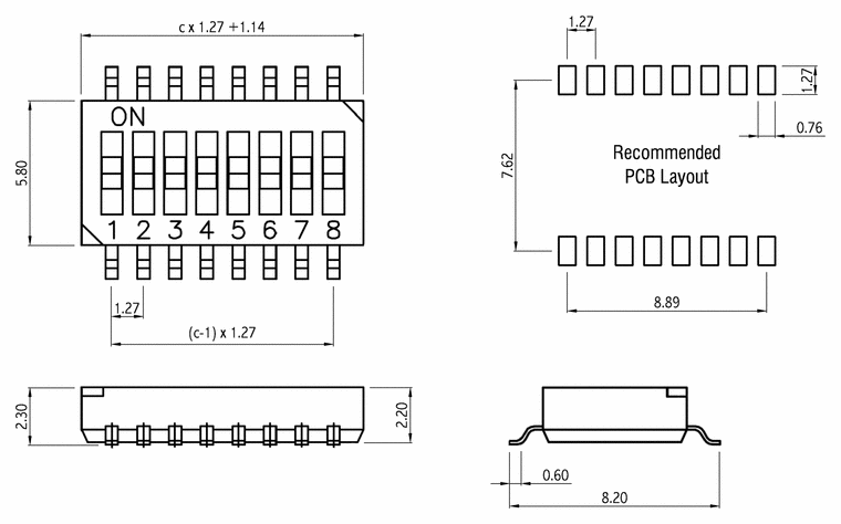

hy zusammen,
ich suche eine elegante Lösung für mehre Jumper, dachte an sowas was ich
angehangen habe.
Ich habe ein LTC3108 IC und da kann ich die ausgangs spannung steuern an
den pins VS1 und VS2
Table 1. Regulated Voltage Using Pins VS1 and VS2 an Vaux
VS2  VS1   VOUT
GND  GND   2.35V
GND  VAUX  3.3V
VAUX GND   4.1V
VAUX VAUX  5V
und wenn ich mir das ganz so ansehe sieht es richtig scheisse aus mit
den jumper.
da wollte ich fragen kennt ihr solche Switchs mit 3 Positionen anstelle
von 2
danke schon mal im voraus.
MfG Kluski
