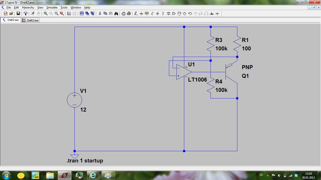

ich brauche für einen kleinen Verstärker (JFET arbeitet auf Widerstand)
einen analog steuerbaren Widerstand (automatischer Abgleich des
Arbeitspunktes). Ich würde das so wie im Anhang gezeigt machen und den
Spannungsteiler aus den beiden 100k-Widerständen durch einen
Multiplizierer ersetzen, damit ich den Widerstand verändern kann.
Allerdings sind Multiplizierer entweder kaum beschaffbar, viel zu teuer
oder viel zu Bauteilfressend aufzubauen. Wie könnte ich sowas noch
aufbauen? Konstantstromquelle geht nicht, da der JFET ja bereits eine
Konstantstromquelle ist.
>Arbeitspunktes).
Dafür nimmt man aber keinen steuerbaren Widerstand, sondern ein
passendes Schaltungskonzept, basierend auf Gegenkopplung.
MfG
Falk
