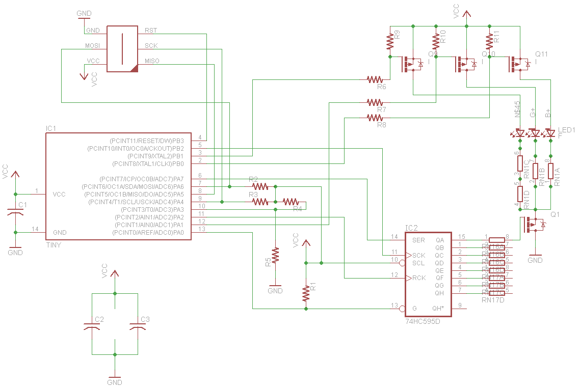

hallo
ich möchte mir die ledstripes von ledstripe.net nachbauen
meine frage:
lässt sich da auch eine anderere  atmel cpu einsetzen z.b. atmega8 ,
die hat ja mehr ports und ließe sich dann damit der hc595 einsparen ?
vorteil wäre der günstigere preis der cpu und ich wollte eh nur 8
(max.10) leds anschließen !
der code ist ja vorhanden, lässt der sich auf eine andere cpu übertragen
gruss

Tach snapper,
natürlich kannst du eine andere CPU verwenden. Du brauchst pro LED ein
port bit. Zusätzlich sind drei PWM Ausgänge sehr Nerven schonend. Macht
bei 10 LEDs 13 port bits. Ein tiny2313 bietet sich also an.
Dir muss aber klar sein, dass du den code nicht einfach weiter verwenden
kannst. Bei dem reinen Portieren auf einen anderen µC sind bei gutem
code design nur ein par definies zu ändern.
Da du aber das Multiplexing jetzt parallel und nicht über die 595
seriell abhandeln willst, musst du sowieso einen Großteil des codes
umschreiben.
