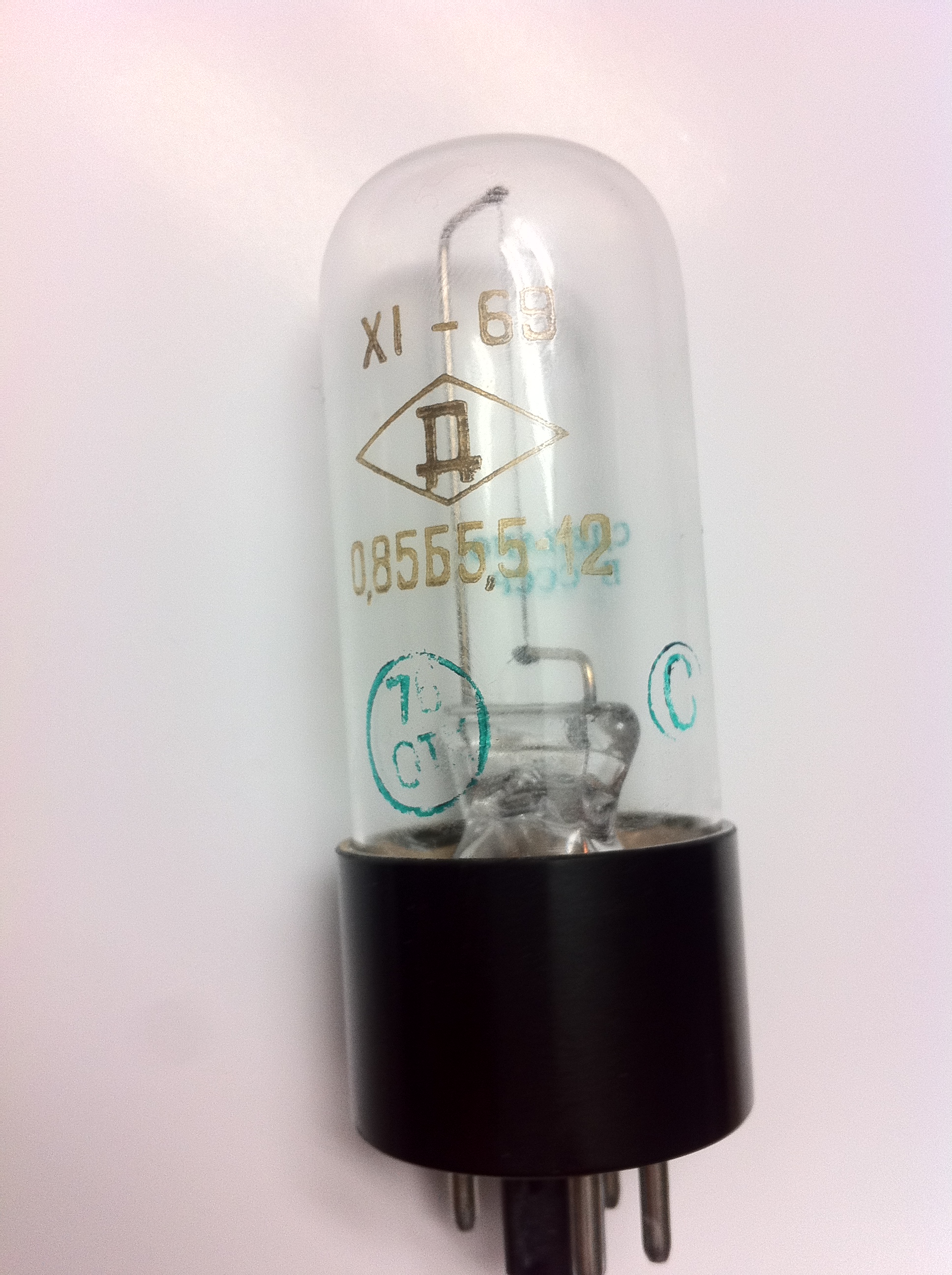

Hmm, was könnte das sein?
Hab es heute in einer ziemlich alten Verpackung beim
Super-Überraschungspaket von Pollin dabei gehabt. Ersten Recherchen zu
Folge ist es möglicherweise ein Urdex-Widerstand.
Hoffentlich ohne Radioaktivität... was könnte die Bezeichnung XI-69
bedeuten?
Angeschlossen habe ich das Ganze an einem Trafo, bei 6 Volt, ca. 800 mA
wird es leicht warm, bei 12 Volt, ebenfalls 800 mA fängt der Glühfaden
zu Glimmen an - bei gleichzeitig hoher Hitzestrahlung...

moin !!!
birnen hängen am baum und glühen nicht .
glaube nicht das es sich um n leuchtmittel handelt.
das abgebildete teil könnte n eisen-wasserstoff widerstand sein.
könnte sich um ne stromregelröhre mit fe widerstand in h2 atmosphäre
handeln .
11-69 da war ich 3 jahre alt ...
urdox
das sind schwarze stäbe aus speziellen oxiden.
die dinger sind ursprünglich aus uranoxid gemacht worden.
später hat man die aus mg , ti , spinell gemacht.
das sind ntc´s im glaskolben oder ohne glaskolben dann aber glasiert.
mit diesen bauteilen hat man ströme im heizkreis geregelt .
