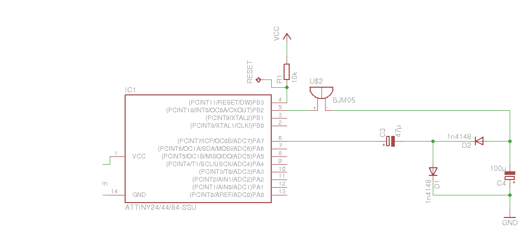

ich wollte mal wissen ob ich mit der Beschaltung soweit richtig liege?
Ich möchte mit meinen AVR eine negative Spannung erzeugen die zusammen
mit der positiven den Buzzer treiben soll.
Geht das so und reichen die Elkos für 20mA aus?

Einfacher ist es den Buzzer zwischen zwei Pins zu hängen
PIN1 o---------+
               o
             Buzzer
               o
PIN2 o---------+
Dann wechselweise PIN1=H PIN2=L und PIN1=L PIN2=H mit einer Frequenz in
der Gegend der Reqonanzfrequenz des Buzzers schalten.
Die Serienwiderstände in den Zuleitungen und ggf. externe Schutzdioden
zur Strom- und Spannungsbegrenzung verwenden, wenn der Buzzer ein
Piezobuzzer ist und als Mikrofon arbeitet (Körperschall,
Erschütterungen).
Noch einfacher ist es einen Buzzer mit integrierter Elektronik zu
verwenden. Der braucht nur eine DC Spannung und zappelt dann selber
damit.

nur das ich bisher bei Reichelt nur günstige Summer gefunden habe die
nicht bis 2V Spannung arbeiten
darum wollte ich so die Betriebsspannung vergrössern.
Würde es denn so gehen?
