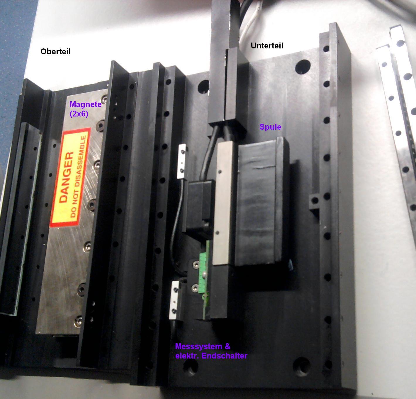

Durch Zufall habe ich einen Lineartisch bekommen.
Dieser besteht aus der Alu-Mechanik, Linearführungen, einem optischen
Messsystem sowie zum Antrieb einem Linearmotor.
(siehe Bild)
Bevor ich darüber nachdenke, was sich damit alles tolles anstellen
lässt, bin ich auf der Suche nach Informationen, wie ich diesen Motor
ansteuern muss. Ich habe alle Einzelteile abgebaut, jedoch wirklich
keine Bezeichnungen, Nummer o.ä. gefunden.
Der Motor besteht auf der einen, beweglichen Seite aus zwei
gegenüberliegenden Magnetpaketen (6 Stück pro Seite), ca. 30cm lang.
Auf der anderen Seite ist die Spule(?). Da heraus führt ein 10poliges
Kabel.
Ich habe leider echte Ahnung von Motoren, insbesondere nicht von
Linearmotoren. Die Informationsflut bei Wikipedia erschlägt einen ja
auch.
Vielleicht kann mir jemand helfen, um welche Art eines Motors es sich
handeln könnte. Ich tippe hier auf einen Synchronmotor (Einphasig,
mehrphasig, bürstenlos??). Außerdem hoffe ich auf Hilfe, wie ich den
Motor ausmessen könnte im Hinblick auf Kabelbelegung sowie benötigte
Spannungen / Ströme zur Ansteuerung des Motors.

Es handelt sich wahrscheinlich um einen Permament Magnet Synchronmotor
mit (PMSM) mit Hall Sensoren. Er wird wie ein BLDC-Motor elektronisch
kommutiert. Die drei Motorströme und die Spannungen sind unbekannt,
daher weiß ich nicht welche Steuerung geeignet ist. Aber man könnte mal
das dsPICDEM MCHV-2 Development System von Microchip probieren. Es
liefert bis 400 V und 6,5 A.
