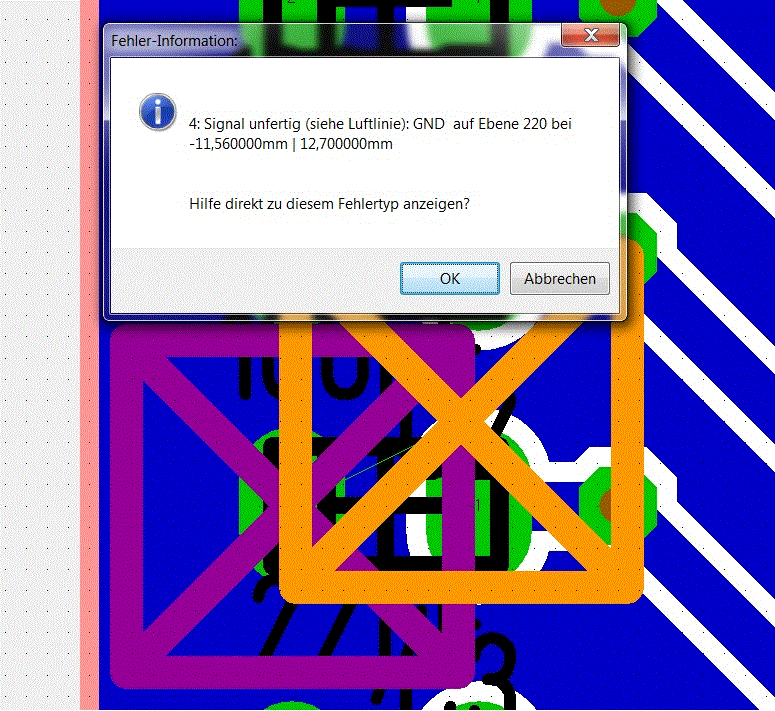

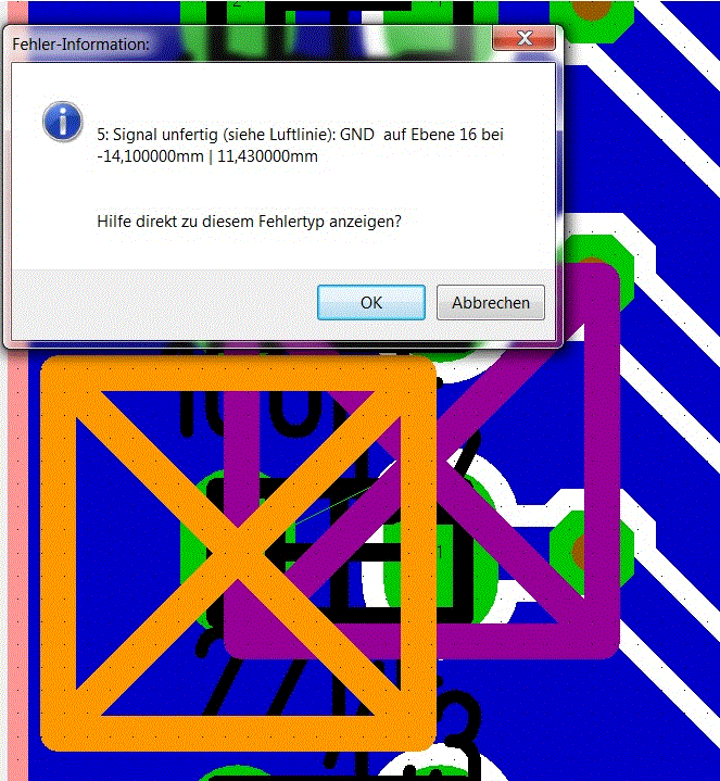

Fehler 1 und 2
Alle Verbindungen sind vorhanden die habe ich mehrmals geprüft
Ich verstehe nicht was/wo die ebene 220 ist

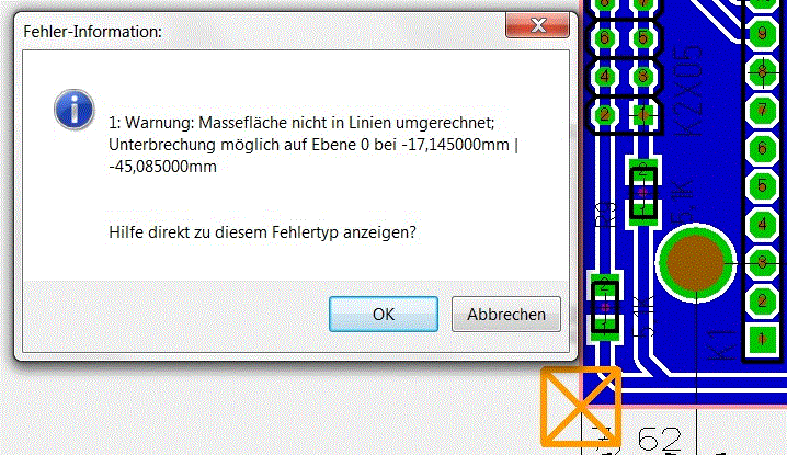

Fehler 3
Hier soll es eine unterbrechnung geben auf Ebene 0 dort hatte ich mir
alles angeschaut aber keine gefunden kann man diese Fehlermeldung
ignorieren?

Target ist der Meinung, dass da noch nicht fertig geroutete Verbindungen
sind. Ebene 220 mach ja nun gar keinen Sinn. Versuche mal eine
Projektreorganisation.
Thomas
zu erst mach mal die Projektreo
Tastenkombination: <strg> + <F12>
dort dann unten im grünen Feld
"unnütze Signale löschen" markieren und <Projekt Reo straten>
In den Bildern sieht man auch recht gut das
grüne Airwire ... wenn das nicht nach der Reo verschwindet
fehlt da tatsächlich ne Verbindung
PS: die letzte Meldung kannst du getrost ignorieren ... das Umrechnen
der Masseflächen in Linien hat den gewaltigen Nachteil, dass das mächtig
auf die Rechenpower geht beim Bearbeiten des Layouts. Kann man zum
Schluss machen wenn das Layout fertig ist, hab aber bislang auch ohne
das alle PCBs gefertigt bekommen. Ist aber mitunter sinnvoll, da man
sich dabei Inseln entfernen lassen kann, dann sieht man ob irgendwo
Teile der Massefläche nicht mit verbunden sind.
Aktionen -> Massefächen -> Masseflächen generieren -> Reiter:
Massefläche in Linien umrechnen
OP
Hallo
Vielen dank für die info das "unnütze Signale löschen" hat es gebracht.
Nach dem Reo habe ich dann in der Platinenansicht eine Luftlinie
entdeckt die ich danach gelöscht habe und jetzt gibt es keine Probleme
mehr.
Warum da eine Luftlinie drin war oder nach dem Reo entstanden ist weiß
ich nicht jetzt sieht aber alles gut aus.
Vielen dank für den tipp
