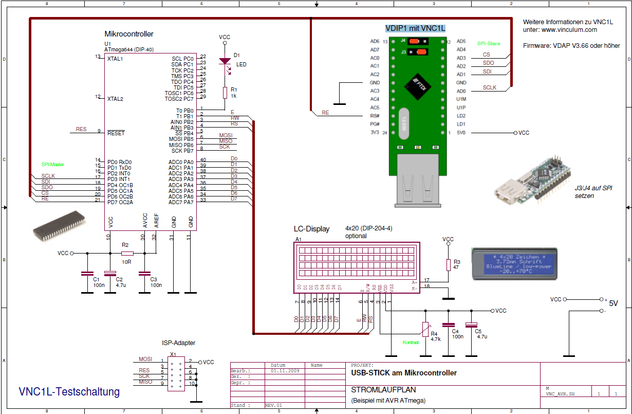

Hi Leute,
hab eine frage zu dem Schaltplan der im Anhang ist ich hab mir den VDIP1
mit VNC1L gekauft und nach dem schaltplan wird er mit SPI angesteuert.
So aber ich hätte gemeint das man mit SPI über MISO MOSI SCK und SS
arbeitet und die verwenden einfach ganz normal Ports?
ich hzoffe ihr könnt mir helfen
danke im voraus
gruß michi
Gast #2528517
Man kann die SPI in Hardware machen und ist dann auf die besondere
Funktion bestimmter Pins angewiesen. Oder man kann SPI in Software
machen und kann beliebige I/O-Pins benutzen. Das Projekt oben macht
letzteres. Warum erklärt eventuell die Projektseite.
Gast #2528531
Danke für die schnelle antwort
ich hab auf der Seite nach geschaut die sagen nicht warum die des so
machen.
Ich denk mir halt weil sie die Pins für die Hardware lösung für das
Programieren des MC brauchen.
