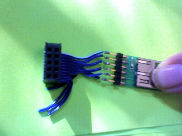

#2530250
Also der Adapter ist nur die Platine, den Rest hab ich angelötet. Gab's
zum fpga board dazu. Das board ist ein Spartan 3a, hab aber kein Plan
mehr wo ich das bestellt hatte. Eine kleine Emailsuche ergab jetzt auch
nichts. Ich glaube irgendwas mit "reidtz" oder so änlich.
Sorry.
