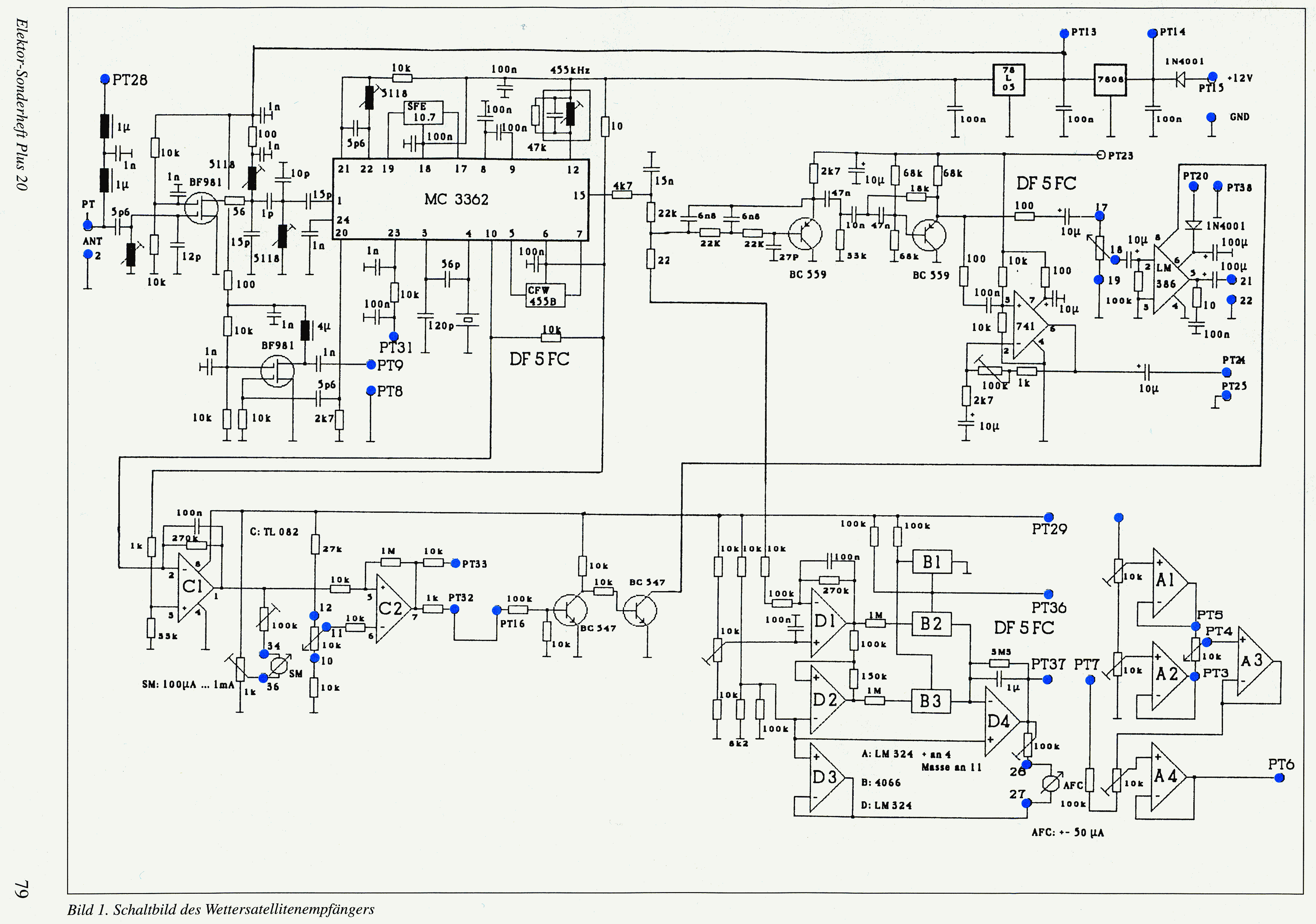

Ich bin schon am verzwifeln ic möchte an Pin 20 vom MC3362 ein Prescaler
anschlißen vom Typ SA701d der hatt zwei eingänge und und ich habe einen
über einen Kondi an Masse geschalte und den Anderen mit einem kondi an
den MC3362 mit 3,3k an masse habe die eingänge auch schon mal getauscht
ohne erfolg der teiler teilt nicht habe allerding nur ein 15Mhz Oszi und
ein Multicounter der nur bis 80MHz geht. Aber oszilator vom MC3362
schwingt höher UKW Rundfunk läst sich super Empfangen jedoch vermute ich
das der MC3362 eine zu geringe Amplithude ausspuckt und für den Teiler
zu gering ist hatt da jemand erfahrung mit dem MC3362 und PLL.

Hallo Bastler,
nach kurzer Durchsicht der Datenblätter hätte ich es auch so probiert,
wie Du es gemacht hast. Von Pin 20 mit 3k3 nach Masse, ist Deine
Quellimpedanz über den Daumen ähnlich dem Eingangswiderstand des SA701.
Sollte passen.
MC auf VCC des SA701 legen und SW auf GND, dann sollte so etwas um
500KHz und ein MHz zu messen sein.
Mach mal ein Foto von Deinem Aufbau. Bei 100MHz muss man schon einige
Regeln der HF einhalten.
Gruß,
Clemens

Wie groß müsste den der Pegel sein am MC3362 mit 3,3K gegen Masse. Kann
ich das irgendwie messen mit einfachen Mitteln? Und wenn Wie und mit
Was?

Falls es tatsächlich am Pegel liegt, Reichelt hat 50 Ohm - Module
MSA686, MSA886 und MSA1105 im Programm, die sind einfach zu beschalten.

Ich hätte noch ein par BF900 und BF961 Doppelgate Transistorn Damit
solte doch ein Verstärker möglich sein oder aber ich habe nicht
besonders viel Erfahrung mit HF und wüste jetzt auch nicht wie ich die
transistoren beschalten sollte? Wäre das so richtig sorce an Masse Drain
mit einem Wiederstand R1 an VCC und mit einem Kondi SA701 und gate1 mit
R2 an Masse und einem Kondi an den MC3362. Aber welche Werte müssten die
Wiederstände besitzen? Und was mach ich mit dem 2. Gate?

Einen DG-MOSFET hat auch der "Wetterfrosch" von DF5FC mit dem MC3362 als
Auskopplung für einen Frequenzzähler drin,wenn ich noch recht weiß.
Beitrag "137 Mhz Empfänger"
in Funkamateur 2/1995 und im Elektor-Sonderheft 20 veröffentlicht.

Das war der "Wetterfrosch", den Günter zunächst als AATiS-Bausatz AS87
im "Praxisheft 2" veröffentlich hatte,
http://www.aatis.de/content/bausatz/AS087_Wettersatellitenempf%C3%A4nger
und dann noch im Elektor Sonderheft "Satellit 3" und ein Jahr später im
"Funkamateur" 2 1995.
Der untere BF981 verstärkt das Oszillatorsignal von Pin 20 des MC3362,
der Frequenzzähler oder eine PLL wird am PT9 angeschlossen.
Die Platine mit den vielen Anschlusspunkten ergibt einen ziemlichen
Drahtverhau. Die Operationsverstärker und Analogschalter lassen den
Empfänger über den Frequenzbereich 137-138 MHz wobbeln, bis ein Signal
die Schaltschwelle überschreitet, dann wird auf
Mittenfrequenz-Nachführung (AFC) umgeschaltet. Spätere
Veröffentlichungen, wie die oben genannte aus Tschechien, haben
stattdessen eine PLL und müssen von Hand oder mit Mikrocontroller
nachgeführt werden. Die Satelliten haben durch die Dopplerverschiebung
bis zu 20 kHz Frequenzversatz.

Das mit dem Verstärker hatte auch nichts gebracht. Hab dann mal
verscuhsweise einen anderen MC3362 genommen und dann gings. War
wascheinlich der Osz.-Ausgang an dem Teil Defekt.
