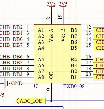

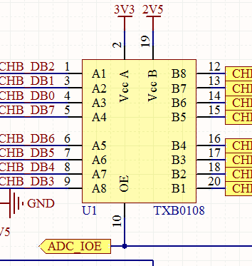

habe da ein Problem im Altium Designer 10.
Ich weiß, dass Altium Designer in der Lage ist die Pins eines Bauteils
im Schematic bei der Übernahme von Änderungen aus dem PCB Design heraus
neu anzuordnen.
Dies ist dem ersten Bild PIN_Tausch_Automatisch.gif zu entnehmen.
Im original Symbol des Bauteils standen A1 und B1 bis A8 und B8 einander
gegenüber. Durch Änderungen der Netze im PCB (weil das Routing so besser
liegt) hat Altium die Pins automatisch neu angeordnet, um ein korrektes
Schematic zu erzeugen.

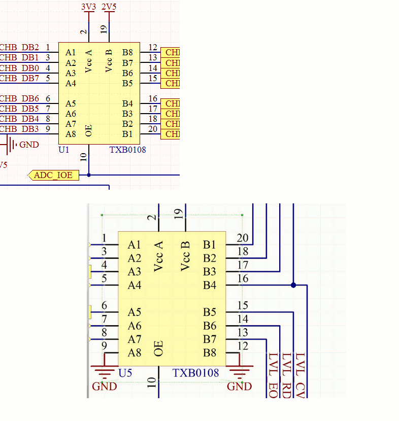

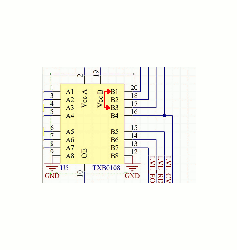

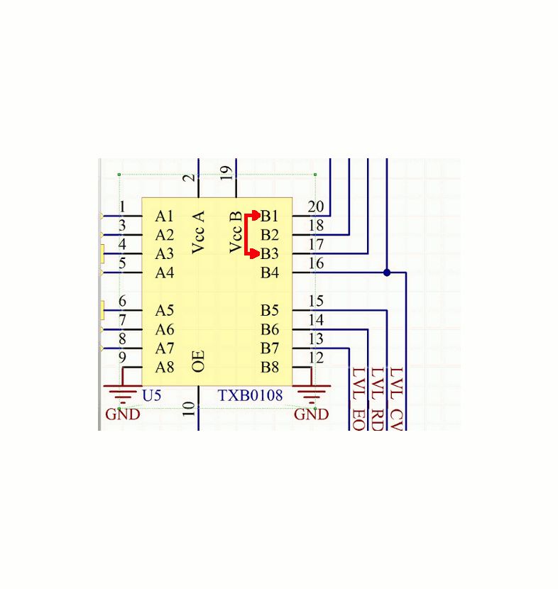

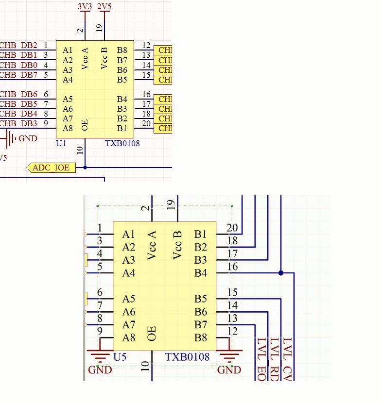

Diese Methodik würde ich nun gerne manuell anwenden wie im 2. Bild
PIN_Tausch_Manuell.gif dargestellt. Ich möchte als B1 gegen B3 tauschen.
Wichtig dabei ist, das die interne PIN zuordnung des Bauteils erhalten
bleiben muss.

Ok Ok ... war wohl doch ne dumme Freage, die mich aber einiges an Zeit
gekostet hat. Für jeden der mal vor einem ähnlichen Problem steht:
Im Schematic Editor gibt es bei Doppelklick auf ein Part das
Eigenschaftsfenster. Dort entfernt man rechts unten unter "Lock Pins"
den Haken und kann die Pins danach sortieren wie man möchte. Es
empfiehlt sich nach einer entsprechenden Sortierung den Haken wieder zu
aktivieren (erleichtert das Verschieben von Bauteilen ungemein :-D)
