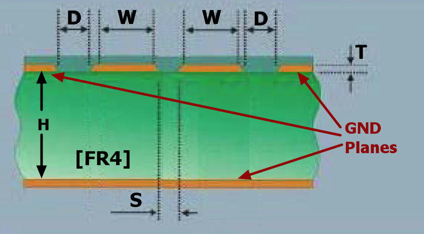

Guten Tag zusammen,
Ich möchte gerne ein PCB designen auf dem die Leitungsimpedanz für
Flexray auf 94 Ohm zu liegen kommt. Die differenziellen Flexrayleitungen
sind auf einem FR-4 aufgebracht.
Leiterplattendicke 1.55mm oder 1mm
Im Anhang ist die Skizze wie der auf Aufbau aussehen wird/könnte.
Kann mir jemand sagen wie ich sowas berechnen muss?
Danke auf alle fälle schon mal für die guten Tipps
Gruss Gringo

Evtl. hast du in einer Bibliothek Zugriff auf das
'Transmission Line Design Handbook' von Brian C. Wadell. Da stehts
garantiert drin.
Ich hab leider keinen Zugriff, sonst würde ich die Formel raussuchen.

Also Dual Coplanar Waveguide ist schon ein bisschen speziell :-) Das
schaffen die ganz einfachen Transmission Line Calculators nicht mehr.
Und Fasthenry und Fastcap brauchen IMHO leider ein "bisschen"
Einarbeitungszeit.
Mein Top-Tip waere TNT/MMTL, das gibt es gratis auf Sourceforge:
http://mmtl.sourceforge.net/
Das ist ein einfacher 2D-Field-Solver, mit dem man Deine Leitungen sehr
einfach berechnen kann. Vorteil, hat eine grafische Oberflaeche.
Achtung, GND-Strukturen muessen mit "gr" beginnen, nicht "g" wie im
Handbuch angegeben. Das Programm verwende ich selber regelmaessig.
