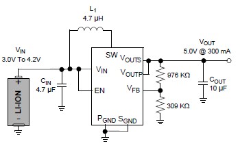

ich hab nur eine kleine Frage und zwar hab ich den MCP1640 mit 2 Elkos
anstatt von X5R oder X7R Kerkos in einer Testschaltung aufgebaut und der
MCP1640 ging dabei kaputt jetzt wollte ich fragen ob das wirklich
möglich ist das ich mit den Elkos den IC kaputt gemacht habe
Ich weiß das ich eigentlich Kerkos verwenden sollte, hatte aber gerade
keine passenden da. Deswegen habe ich Elkos gleicher Kapazität genommen
Die Schaltung ist garantiert richtig aufgebaut
Nach dem Einschalten messe ich am Ausgang 4,2V obwohl die Widerstände
für 5V bestimmt sind. Nach kurzer Zeit ist die Ausgangsspannung weg, der
IC zieht dann 0,5A und wird heiß und ist ab den Zeitpunkt tot.
Habs einmal ohne Last und einmal mit 3,3k
Last versucht, gleiches Ergebnis
Sind also die Elkos (oder die nicht vorhandenen Kerkos) Schuld?
Zur Schaltung:
Vin=3,3V
R1=680k
R2=220k
