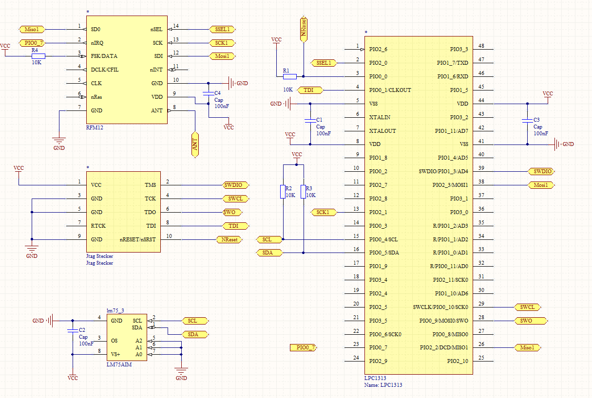

ich versuch gerade mir eine Testplatine zu designen auf der ein LPC1313
laufen soll. Allerdings habe ich zwei Verständnisprobleme.
- Als programmer soll ein LPCXpresso LPC-Link dienen. Dieser hat ein
Arm-Jtag stecker drauf mit dem ich das Target anschließen kann. Kann ich
über diese Jtag Schnittstelle den LPC1313 programmieren?
- Wie muss ich den Jtag Stecker mit dem LPC1313 verdrahten? Hat das
schon jemand gemacht?
Wäre genial wenn mir jemand helfen könnte.
Danke
Gruß Kappos
#2533725
Hallo Kappos,
Du findest in der unteren Hälfte dieser Seite
http://support.code-red-tech.com/CodeRedWiki/HardwareDebugConnections?action=show&redirect=CM3_SWD
eine gute Beschreibung des 2x5-Pin SMD-Steckers des LPCXpresso-Boardes.
und dort
http://www.flickr.com/photos/58892165@N08/5406234290/in/set-72157625793247465/
eine Foto das den 2x8 poligen Stecker zwischen Debugger und EVA-Board
mit entsprechender Pinbelegung zeigt. Laß Dich von der Nummerierung
nicht in die Irre führen, schließlich siehst Du nur die eine Hälfte die
auf dem Debugger verbleibt.
Bei mir funktionierts.
Volker
OP #2533774
Danke Volker,
ich hab bis gerade eben auch nochmal das Datenblatt durchgelesen. Ich
glaube das ich es jetzt verstanden habe.
Das heißt aber das ich mit dem LPC-Link über die SWD Logik den lpc1313
auch programmieren kann oder?
Ich habe im Anhang mein Schaltplan gehängt. Vielleicht kann ja jemand
drüber schauen ob das soweit passt. Ist mein erstes Projekt mit einem
Arm.
Grüße
Felix
