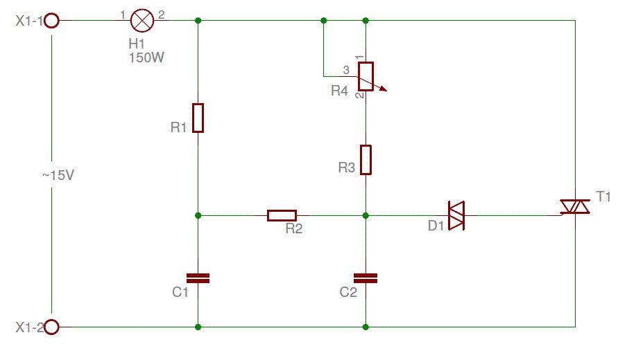

Hallo Experten,
ich habe hier eine einfache Phasenanschnittschaltung (s. Anhang)
Meine Frage: Wie berechnet man die Werte für die Widerstände und den
Kondensatoren und die anderen Bauteile?
Es geht um eine Halogenlampe 15V/150W.
Eigentlich möchte ich die Lampe nicht wirklich dimmen, sondern, die
Lampe soll mit einer Rampe Ein- und Ausgeschaltet werden.
Ich dachte, wenn ich erstmal das Prinzip der Phasenanschnittsteuerung
verstanden habe, könnte ich mit kleinen Änderungen bzw. Erweiterungen,
die gewünschte Steuerung bauen.
Ich freue mich über jede Hilfe.

Naja
Ein Triac leitet einmal gezündet bis zum nächsten Nulldurchgang (bzw.
Unterschreitung des Haltestroms). Er muß also in jeder Halbwelle neu
gezündet werden.
Die Regelung arbeitet nun so, daß je früher der Triac in der Halbwelle
gezündet wird umso mehr Anteil dieser Halbwelle steht der Last zur
Verfügung.
Früh gezündet -> hohe Leistung, spät gezündet -> wenig Leistung.
Für eine Regelung muß sich die Schaltung mit den Nulldurchgängen
synchronisieren und nach einer bestimmten (von der Soll-Leistung
abhängigen) Zeit den Triac zünden. Das kannst Du für einen Softstart
auch mit einem kleinen µC machen, ansonsten müßtest Du mit einer
Kondensatoraufladung einen Transistor als variablen Widerstand steuern.

Irgendwie ist meine eigentliche Frage untergegangen, wie berechnet man
den nun die R's und C's? Um den Zündzeitpunkt des Triacs festzulegen und
vorallem das die Steuerung mit den 10A nicht in Rauch aufgeht?

Prinzip TRIAC: bei einer bestimmten Steuerspannung schaltet er durch und
bleibt leiten bis der Strom 0 ist.
RC-Glied: diese Steuerspannung erst x (milli-)Sekunden nach dem beginn
einer Halbwelle anstehen lassen. Die Berechnung dieser Zeit sollte klar
sein. Und der C stellt den Ansteuerstrom bereit.
DIAC: wenn der (Steuer-)Stromanstieg durch den TRIAC zu klein ist,
bilden sich nur kleine leitende Kanäle die aber mit dem Strom den sie
leiten sollen überfordert sind => Rauch. Also soll der DIAC schlagartig
durchschalten/hohen Steuerstromanstieg verursachen.

Zum berechnen würde ich sagen du musst rausfinden bei welcher Spannung
der Diac zündet. Dann einfach über RC Lade Formel / Kurve berechnen wann
die Spannung zum Zünden erreicht ist. Über das Tau von RC wird die Zeit
bestimmt, wann geschaltet wird. 20ms für eine Periode usw...

Davon wird aber auch nichts funktionieren, da er nur 15VAC Versorgung
hat...und ein DIAC erst bei ca 33V schaltet...
Dieses einfache Prinzip ist Erfolg versprechender:
http://www.eleccircuit.com/ac-dimmer-for-lamp-63v/

Zusätzlich ist, wie bereits angesprochen, die Schaltung nicht
funktionsfähig, da DIACs (soweit ich weiß) nicht unter 20V Ubo zu haben
sind.
Es gibt aber schöne Schaltungen aus 3 Widerständen und 2 Transistoren
die einen DIAC simulieren.

Achso... Meine Meinung ist eher, daß die Dinger schon etwas Strom zum
Zünden brauchen und der Diac auch als Zündhilfe fungiert. Der
vorgeschaltete zeitbestimmende Kondensator liefert dann den Zündstrom.
Und zweitens liegt der Haltestrom von für 230V~/16A geeigneten Triacs
nicht bei Null sondern eher zwischen 10..40mA.
Es sollte aber kein Problem sein, einen Triac mit einem µC-Ausgang
direkt zu zünden. Dazu gibts Beispielschaltungen wie Sand am Meer.

Eine einfache Rampensteuerung 0-100% würde mir auch schon weiterhelfen,
allerdings habe ich keine Idee, wie ich das realisieren kann.
Es geht um eine ~15V/150W Halogenlampe.
MfG

Gleichrichten, zumindest um die Elektronik mit gesiebter Gleichspannung
versorgen zu können, dann für die Rampe einen KOndenstaor aufladen und
entladen - bei besonderen Anforderungen an Länge und Helligkeit mit
halbwegs konstantem Strom, sonst als RC-Kennline auf einem Teil der
möglichen Spannung.
Mit dieser Steuerspannung eine PWM im Tastverhältnis regeln, und diese
PWM schaltet dann die Halogenlampe an und uns, das kann asynchron zur
Wechselspannung passieren selbst wenn die Lampe tatsächlich mit
Wechselstrom versorgt wird (damit der zuerst angesprochene Gleichrichter
nicht zu dicke werden muß).
Die klassische Innenlichtschaltung macht das, wobei die
Schalterbetätigung nicht sofort zum aufdimmen/abdimmen führt, sondern
erst etwas später:
