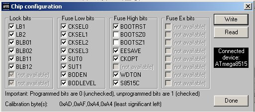

ich versuche gerade einen ATmega8515 zu Programmieren (AVRStudio 4, mit
einer neueren läuft mein ISP-Programmer anscheinend nicht)
Ich habe eine Frage zu den Fuses. Anscheinend habe ich mir schon einen
verfused :( Auf jeden Fall ist er nicht mehr erreichbar.
Im Anhang seht ihr eine Grafik, wie die Fuses wohl im TwinAVR ? aussehen
sollen.
Kann mir jemand sagen, wie das dann im AVR Studio aussehen muss. Ich
möchte ungern noch einen Controller verlieren.
Wären das :
Low  High
0xFF  0xD9     ?
Wäre klasse, wenn mir da jemand helfen könnte.
Vielen Dank!
Beste Grüße
Steffen

vielen Dank. Die Seite kannte ich schon. Anhand derer habe ich ja auch
versucht, die entsprechenden Fuses umzusetzen. Ich bräuchte halt nur
eine Kontrolle, ob ich da richtig liege.
Deswegen hatte ich ja auch schone die meiner Meinung nach stimmigen
Fuse-Settings angegeben:
Low  High
0xFF  0xD9
Ist halt nur die Frage, ob das stimmt, bevor ich ganz falsch liege und
noch einen Controller verfuse.
Beste Grüße
Steffen

Die vielen Einstellmöglichkeiten der Fuses sind nicht dazu da, Anfängern
den Einstieg zu erschweren. Sie alle haben eine Funktion. Diese
Funktionen sind im Datenblatt des Mikrocontrollers umfassend erklärt.
An die Einstellung der Fuses kann man nicht intuitiv probierend
herangehen man sollte schon verstehen, warum man eine Fuse setzt oder
eine andere nicht.
Dieses Verständnis musst Du Dir selbst erarbeiten, das kann Dir niemand
abnehmen. Zu diesem Erarbeiten gehört es wohl auch dazu, einmal oder
höchstens zweimal einen Controller zu "verfusen". Und je teuerer die
waren, um so nachhaltiger ist der Lerneffekt!
