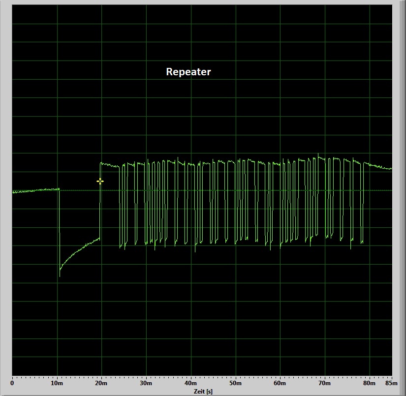

Hallo, ich brauche mal eure Hilfe.Ich will ein FB-Infrarot Signal durch die Wand bekommen, also hab ich mir gedacht, einfach ein IR-Empfänger-Modul (TSOP31238) nehmen und das Signal wieder auf eine IR-Diode ausgeben. Aber leider funktioniert es so einfach anscheinend nicht, ich weiß aber nicht warum. Ich hab verschiedene Schaltungen versucht, zeitweise sogar ein µC dazwischen der das Signal einfach nur durch gibt und kontrolliert ob es ein IRMP Signal ist, was auch funktionierte, aber die Geräte reagierten nicht auf das Ausgangssignal. Ich hab dann auch mal mit Scope und einer einfachen IR-Fotodiode die Signale von FB und Repeater aufgenommen (siehe Anhang) aber da sehe ich auch keinen Unterschied zwischen. Die Entfernung und der Winkel war beide male ungefähr gleich, also kann es ja auch nicht an der Stärke des Signals liegen. Dann dachte ich mir das es vielleicht die Wellenlänge ist, und dann hab ich aus einer alten FB die Diode genommen, aber damit ging es auch nicht!?! Was mache ich denn Falsch?
Hallo aus deinem IR-Modul kommt schon das demodulierte Signal. Dir fehlt dann am Sender die Trägerfrequenz im Bereich 30-40 kHz.
IR-Signale von der Fernbedienung sind moduliert, meistens mit 38KHz. Der TSOP hat einen internen Deodulator. Das heißt, da kommt nur das Nutzsignal raus. Bau dir zazu einen 38KHz-Rechteckgenerator, Tasverhältnis 50%. Das Sinal gibst du auf den einen eingang eines UND-Gliedes und aus den anderen Eingang das Ausgangssignals des TSOP. Das Ausgangssignal des UND-Gliedes auf deine Sendediode.

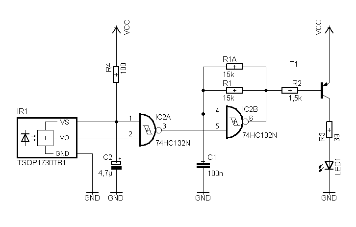

Bernd schrieb: > Das hier sollte gehen. > > R1A ist zum Abgleich, eventuell noch C1 anpassen. Hast Du die Schaltung mal getestet und nicht nur simuliert? Gruss Harald
Wozu simulieren? Das Einzige, was man braucht, ist die Formel für die Schwingfrequenz des Schmitt-Trigger-Oszillators. Siehe Datenblatt HC132: f = 1 / (0,8 R C) Die ist aber wegen Exemplarstreuungen (Hysteresis) nur auf vielleicht 20% genau. Daher ist ein Abgleich erforderlich. Mit einem Quarz-getaktetem µC geht es natürlich exakter. In Innenräumen (10 ... 30 °C) reicht das, weil z.B. der TSOP1738 (38 kHz) bei 36...40 kHz gut arbeitet. Nicht brauchbar für verschärfte Temperaturanforderungen, wie etwa -75 °C ... +150 °C!!!
Nachtrag: C1 = 3,3 nF (statt 100 nF) Mit R1 = 10 kOhm kommen rechnerisch (!!!) 38 kHz raus.
Also entweder den 74HC132 oder den NE555? Welche Variante wäre denn besser, das sehe ich noch nicht :) Werde es heute ertmal mit einem µC als Taktgeber versuchen, aber als Endlösung wäre das zu schade um µC.
NE555, der kann 300mA am Ausgang treiben (kein Transistor notwendig) und kommt im DIP8-Gehäuse (der 74xx132 im DIP14) und die Versorgungsspannung ist dann auch nicht auf +5V festgelegt . Blackbird

also wenn du es mit Batterien betreiben willst dann die Gattervariante aber mit CMOS, und dann den 4093 verwenden. R und C für den Generator müssen angepasst werden. Sascha

Ok, dann mache ich das doch mit Stromanschluss und 74HC, allein schon deswegen, damit ich das Wort Wandwarze in den Mund nehmen kann :D Aber noch zuletzt eine Frage zum Schluss, geht auch der 74HC03 anstatt des 74HC132?
Hallo HC03 ist Nand mit Open-Drain. Geht nicht. Der HC132 hat Schmitttrigger am Eingang welche du brauchst.
karadur schrieb: > Hallo > > HC03 ist Nand mit Open-Drain. Geht nicht. Der HC132 hat Schmitttrigger > am Eingang welche du brauchst. Der 7413 auch. Obs denn auch als HC gibt, weiss ich nicht. Gruss Harald
Ok dannn nehme ich den HC132 :) Dann Danke an alle für die Hilfe, da hab ich ja wieder ne Menge gelernt :)
