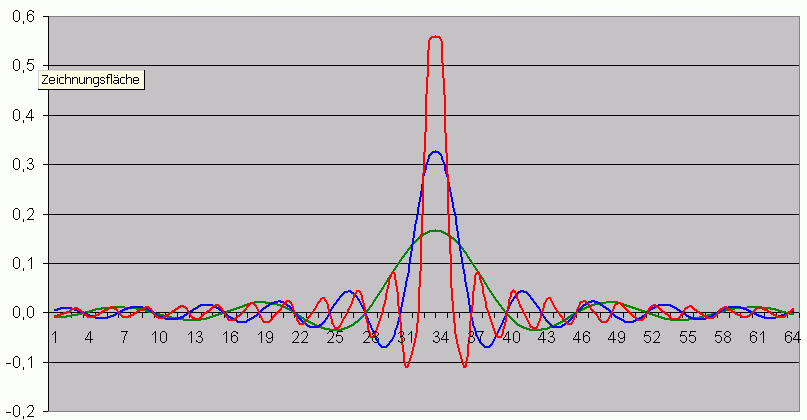

Ich habe eine klitzekleine Frage zur Interpretation der Amplitude und
der Verstärkung bei digitalen Filtern. Angenommen ich möchte für
dieselbe Abtastfrequenz und Filterstufenzahl (Samples) einige
verschiedene Frequenzbereiche extrahieren und bekomme aus MATLAB die
benötigten Filterkoeffizienten. Wie bekannt und zu erwarten, fallen die
Amplituden mit sinkender Frequenz ab - im Bild sind drei Grenzfrequenzen
mit jeweils der halben Frequenz eingetragen.
Wie gross ist nun die Ausgangsamplitude der Filter?
Kann ich davon ausgehen, dass die bei mittlerem Rauschen gleich sind,
oder muss ich das noch normieren?
Wenn ja, auf welchen Wert? Mittelwert dachte ich jetzt mal so, weil der
Maximalwert in Relation immer ein anderer ist. Andererseits hängt es
auch vom Signaleingang ab, was der Filter auswirft.
Was ich möchte, ist, dass Frequenzen, die mit derselben Amplitude im
Signal sind, auch an den Ausgängen der Filter mit zueinander stimmiger
Amplitude herauskommen, weil das relevant ist für die Applikation.

Das sind doch eigentlich einzelne Zahlenwerte, die nur durch je eine
Kurve verbunden sind. Soweit ich weiß, sieht die Impulsantwort eines
FIR-Filters so aus wie seine Koeffizientenkurven. Das sind also
unterschiedlich stark gedämpfte und verbreiteterte Impulsantworten, alle
mit der gleichen Verzögerung von 34 Takten bis zum Maximum.

Wenn ich z.B. die Koeffizienten für ein Filter mit hoher Grenzfrequenz
mit denen für eine geringe (5% Fs) vergleiche, bekomme ich a) andere
Spitzenwerte und b) auch andere Mittelwerte.

Es geht je im Grunde nur um die Amplitude, die der Filter auswirft und
ob die so schon stimmt oder nicht.
So ist es, die Kurve ist eigentlich ein Dummy und kommt vom Excel.
> alle mit der gleichen Verzögerung von 34 Takten bis zum Maximum
Es sind 64 Punkte und damit 32 Koeffizienten, jeweils gespiegelt.
Fenster ist eingerechnet.
Es stellt sich die zweite Frage, inwieweit die so entstehende
Filteramplitude vom ideal einer sehr viel feineren Kurve abweicht. Das
ist nämlich der Fall, wenn man z.B. auf 128 Werte erhöht. Die Werte
ändern sich dann etwas.
Klar, kann man alles mit MATLAB ausprobieren, aber auch dort muss jemand
die Theorie dahinter verstanden haben und es programmiert haben :-)

Der Mittelwert ist der Frequenzgang bei f=0. Der Spitzenwert hat keine
direkte Aussage.
Ein Filter entwirft man üblicherweise, indem man ein Toleranzschema
vorgibt (z.B. -1...1 dB Verstärkung bei 0-7.5 kHz, -40...-∞ dB
Verstärkung bei 8-16 kHz). Wenn dieses Toleranzschema eingehalten wird,
dann "stimmt" das Filter. Ob dein Filter "stimmt" oder nicht kann dir
niemand sagen, solange du nicht sagst was das Filter überhaupt machen
soll.
Analyse von Filtern im Zeitbereich ist langweilig, spring über deinen
Schatten und plotte endlich mal den Betragsfrequenzgang. Gerne auch von
Hand (z-Transformation), wenn es dir Spaß macht.
@Filter: Du kannst Dein Filter nicht belibeig in der Amplitude
abstimmen, weil jedes der Filter einen anderen Frequenzgang und
Verzerrung hat und der Zusammenhang von der Definition des Spektrums
abhängt, dass Du hineinschiebst. Das einizige, was fest ist, ist der
innere Zusammenhang der Frequenzanteile, der sich wie angedeutet, durch
seine Koeffizienten, deren Genauigkeit und ihre Dichte äussert. Da Du
verschiedene Bänder mit Deinen Filtern anvisierst, geht der Zusammenhang
verloren, bzw es gibt keinen.
Du musst also bei Deiner Betrachtung für jeden Deiner erdachten Filter
ein Spektrum definieren, auf das diese losgelassen werden, um die
Verstärkungen zu optimieren.
Wenn Du das pauschal machen möchtest, kannst Du nur davon ausgehen, dass
Du ein ideales Rauschen, also einen Gleichwert eingibst. Dann muss der
Mittelwert der Filter identisch sein, wie das schon von Andreas
beschrieben wurde. Da Du aber wohl was anderes eingeben wirst, wirst Du
auch logischerweise andere Amplituden einstellen müssen, wenn Du für das
mittlere Spektrum, das Du erwartest, auch gleiche Ausgangsamplituden
haben willst.
Das Ganze ist aber nichts Neues, sondern gängige Praxis beim
Filterdesign, denn meistens werden die Filter auf das Spektrum (konkret
das Rauschen und andere ungewollte Artefakte) eingestellt. Dort, wo viel
Signalanteil ist, muss das Filter wenig ripple haben und umgekehrt.
Richtig ist, dass die Koeffizientenzahl wichtig ist. Die bestimmt
nämlich den ripple und die Steilheit des Filters, sowie dessen
Sperrdämpfung.
