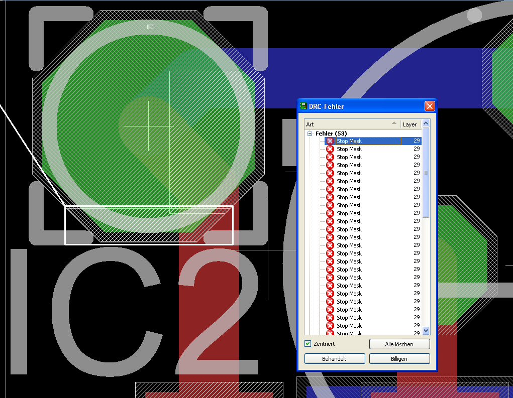

Gast #2538348
Vielen Dank, ich komme zurecht, doch habe ich nun 54 DRC´s, wegen dem
Lack, und ich weis nicht warum, kann mir das bitte jemand sagen, was ich
beachten muss ;)
LG
