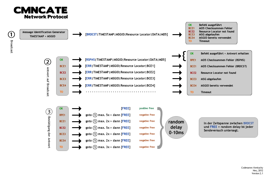

Hallo Community,
im Anhang findet sich ein Schema für ein Netzwerkprotokoll. Dabei sollen
verschiedene Controller einige Funktionen "over the Air" zur Verfügung
stellen. Mit dem Resource Locator wird eine Funktion auf einem Device
direkt angesprochen.
Kurze Erklärung der Grafik:
Schritt 1: Broadcast
Der MIG generiert Zeitstempel und ZufallsID für die Unterhaltung ->
Broadcast wird gesendet (zum Beispiel "Lichtkanal 33 auf "50%", wobei
"Lichtkanal 33" = Resource Locator und "50%" = DATA) -> Gegenstelle die
die Resource anbieten kann verarbeitet diese und antwortet. Ab BRDCST
ist der Luftraum für andere Devices gesperrt, sie senden nicht.
Schritt 2: Antwort auf Broadcast
Die entsprechende Gegenstelle formuliert eine Antwort mit dem Ergebnis,
oder antwortet im Fehlerfall nicht (Timeout). MSGID und Zeitstempel
werden aus BRDCST übernommen.
Schritt 3: Bestätigen der Antwort
Im Erfolgsfall wird FREE gesendet, im Fehlerfall wird noch einige Male
versucht die Daten zu übertragen, ansonsten FREE.
Nach FREE läuft in jedem Device ein zufälliger Counter (0-10ms) auf 0,
erst dann kann wieder gesendet werden (wenn nicht schon ein anderes
Device sendet)
Das soll verhindern, dass sich mehrere wartende Devices nach Free auf
den Luftraum stürzen.
Ausserdem wird die MSG ID für X Sekunden gespeichert. Kommt eine
Nachricht mit schon gespeicherter ID oder älter als X Sekunden wird ein
Fehler verursacht. (BCE 3 und BCE 4)
Das soll ein abfangen und erneutes einsenden von Nachrichten verhindern.
Meine Frage nun:
Würde das theoretisch und praktisch funktionieren?
Vielen Dank!
So muss man zum Abfangen und neu Senden auch nur eine Zahl ändern und ne
MD5 neu generieren. Also sicher ist das nicht. Wenn die Kommunikation
sicher sein soll muss sie eben verschlüsselt werden. Am besten
Asymetrisch, so dass der Schlüssel nur im Sender gespeichert werden
muss. Alternativ tuts auch eine entsprechende Signatur, am besten auch
die asymetrisch.
> Device sendet)
Das verhindert keine Fehler sondern verschleiert sie nur. Dein Protokoll
muss es abkönnen wenn mehrere Teilnehmer auf einmal senden wollen. Bei
I2C gewinnt soweit ich weiß zB. der, der die größere Zahl
zusammenhängender 0en sendet. Das ist aber wohl auch dem Bus aufbau
geschuldet. Kommt wohl drauf an wie dein Physical layer mit Kollisionen
umgeht.
> die asymetrisch.
Hab ich vergessen zu sagen:
Hätte die Frames vor dem Senden durch XTEA verschlüsseln lassen, und an
der Gegenstelle wieder entschlüsselt. Alle Devices kennen das geheimsame
Geheimnis, mit dem sie die Frames ver- und entschlüsseln. In der Luft
ist somit nur der Hash, der zwar mitgeschnitten, aber nicht bearbeitet
werden kann.
> umgeht.
Was passiert mit einem RFM12 beim Empfangen wenn 2 oder sogar 3 andere
RFM12s Senden?
Ich verfolge den Ansatz, dass alle Devices wissen, wann im Luftraum eine
Kommunikation stattfindet (dazu gehen alle passiven Devices bei BRDCST
in den Pausemodus, bzw Senden nicht). Erst wenn der Luftraum wieder frei
ist, läuft das random delay. Der schnellste kriegt die nächste
Sendeerlaubnis. So kommen gar nie 2 Frames zugleich an, oder?
Doch. Vielleicht nicht sofort, aber irgendwann definitiv. Denn random
kann ja zufälligerweise auf 2 Controller mal das selbe ausspucken.
> RFM12s Senden?
Ohne es besser zu wissen würde ich sagen es kommt Müll an?
OP #2538636
Das stimmt natürlich. Aber wie handeln sich die wartenden Devices aus,
wer als nächstes Sendet? Mit der Counter-Methode hätte ich eine relativ
hohe Wahrscheinlichkeit, dass es zu keiner Kollision kommt. Natürlich
auch nicht das Optimum an Stabilität.
Hätte ich auch gemeint. Ergo: RFM12 kann nicht mit mehr als 1 Sender
umgehen, oder?
Vielen Dank.
Vermutlich wird es manchmal gehen und manchmal nicht. Wieso überlegst du
dir nicht was in Richtung Token? Also jeder Controller hat eine Adresse,
die immer mitgesendet wird und wenn ein Controller einen BRDCAST
abgeschlossen hat darf der mit der nächsten Adresse senden. Dabei
müssten dann halt alle Adressen jeder Station bekannt sein oder
wahlweise die Addressen aufeinanderfolgen. Überleg dir halt ein System,
bei dem eindeutig geregelt ist wer als nächstes senden darf.
Gast #2538907
> Quasi eine Zentrale, die nacheinander alle Units fragt, ob sie was zu
> senden haben.
> Ich werd das ganze mal umschreiben und mich dann wieder melden.
Kann man machen, war so aber nicht gedacht von mir. Ein Token ist die
Erlaubnis zu senden. Eine Station hat das Token, darf einen BRDCAST
machen. Nach dem BRDCAST muss sie das Token an die nächste Station
weitergeben. Es darf nur immer ein Token im Umlauf sein und das Token
muss immer weitergegeben wird. Wenn das Token verloren geht darf eine
fest bestimmte Instanz das Netzwerk neu starten. Man muss nur eine
Methode finden, die nächste Station zu finden, der man das Token gibt.
Das habe ich gemeint. Ist aber nur eine von vielen Möglichkeiten.
