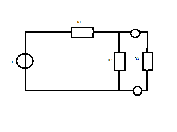

Hallo
ich kenne mich beim belasteten  Spannungsteiler nicht aus.
Ich habe ein Beispiel gemacht  damit  ihr es besser auskennt was ich
meine.
Unten ist eine Schaltung von belasteten Spannungsteiler.
ich möchte verstehen wie man die Formeln auf dieser Schaltung anwendet.
#2538660
Um einen Spannungsteiler berechnen zu können darf er nur aus den drei
Teilen Spannungsquelle Widerstand Widerstand bestehen.
Hast du mehrere Elemente musst du diese erst zusammenfassen z.B. zwei
serielle Spannungsquellen addieren, zwei parallele Widerstände
zusammenfassen usw.
Hast du dann die Spannung über dem zusammengefassten Element, kannst du
dir das als Spannungsquelle und den einzelnen Elementen wieder
vorstellen und das unendlich weiter machen.
