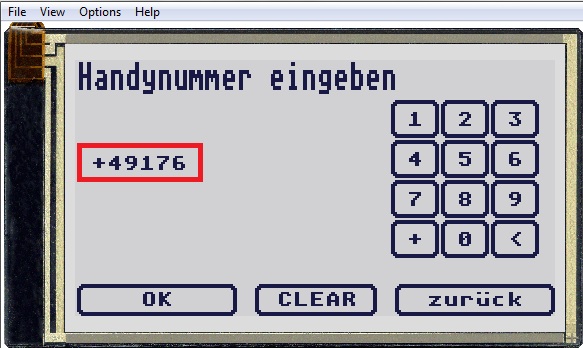

Hallöchen,
Ich verwende das Display für meine Technikerarbeit um z.B einen Pin-Code
über ein Zahlenblock an den Microcontroller zu senden. Einen Zahlenblock
der mir die Zahlen hintereinander im Terminalmodus am Display ausgibt
(roter bereich im bild)habe ich bereits meine Frage ist nun wie kann ich
nun die Zeichenkette mit den Zahlen an mein Mikrokontroller senden?
bedanke mich schon einmal im voraus und hoffe mir kann jemand helfen.

Soweit ich das Modul kenne, gibt es über die TxD-Leitung beim Drücken
des Tasters eine Kommandosequenz gemäß dem Schema
   ESC, 'A', 1, code
aus.
Dabei entspricht "code" der dem Taster zugeordneten Nummer.
Du musst also nur die TxD-Leitung des EDIP-Moduls mit der RxD-Leitung
des Controllers verbinden.
Aber das steht alle im Datenblatt, sogar auf deutsch.
Hast Du schon mal geschaut, ob sich auf der TxD-Leitung was tut ?

Danke für die schnelle Antwort ging echt schnell.
Die Tastendrücke empfange ich bereits über I2C aber da trifft genau mein
Problem auf weil ich den SBUF an den Microcontroller angeschlossen habe,
bedeutet sobald ich ein Zeichen eintippe wird es gesendet. Wenn ich
jetzt z.B 2 Zahlen eingebe dann wieder eines lösche bekomm ich ja nur
verwürfeltes Zeug heraus. Gibt es keine Möglichkeit alles was im
Terminal steht auf einmal zu senden?

Das EDIP-Modul ist in der Beziehung ziemlich dumm und unflexibel. Die
gesamte Auswertung der Tastatureingaben muss bei Dir im Controller
erfolgen. Wenn eine Ziffer gelöscht wird, drückt der Benutzer eine
Taste, vermutlich 'C'. Für die bekommst Du auch ein Telegramm. In Deinem
Controller musst Du dann entsprechend darauf reagieren, beispielsweise
indem Du den Pointer Deiner eingelesenen Zeichenkette um 1 verringerst.
