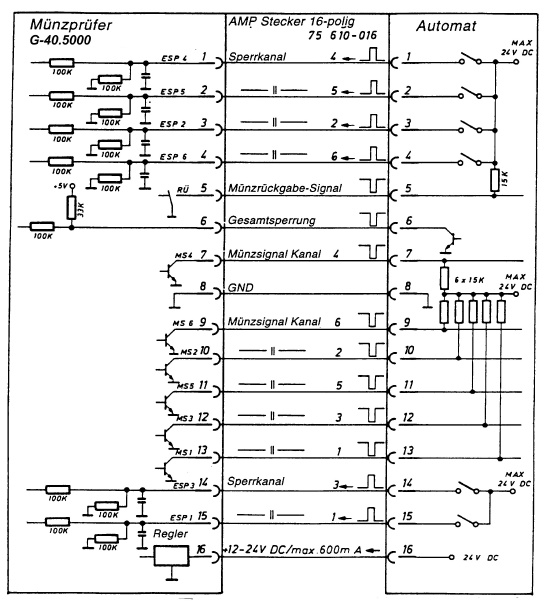

Ein NRI Münzprüfer mit BDTA-Schnittstelle (siehe Bild) bekomme ich
einfach nicht zum Laufen. Wahrscheinlich spreche ich die Schnittstelle
nicht korrekt an.
Den Münzprüfer habe ich nur an eine Spannungsversorgung angeschlossen
(12 Volt). Nachdem Einwerfen einer Münze erwarte ich auf der Leitung 12
(Münzkanal 3, 10 K gegen 12 V) einen Impuls, der mir anzeigt, dass eine
Münze eingeworfen wurde. Es passiert aber nichts dergleichen.
Kann mir jemand auf die Sprünge helfen?
