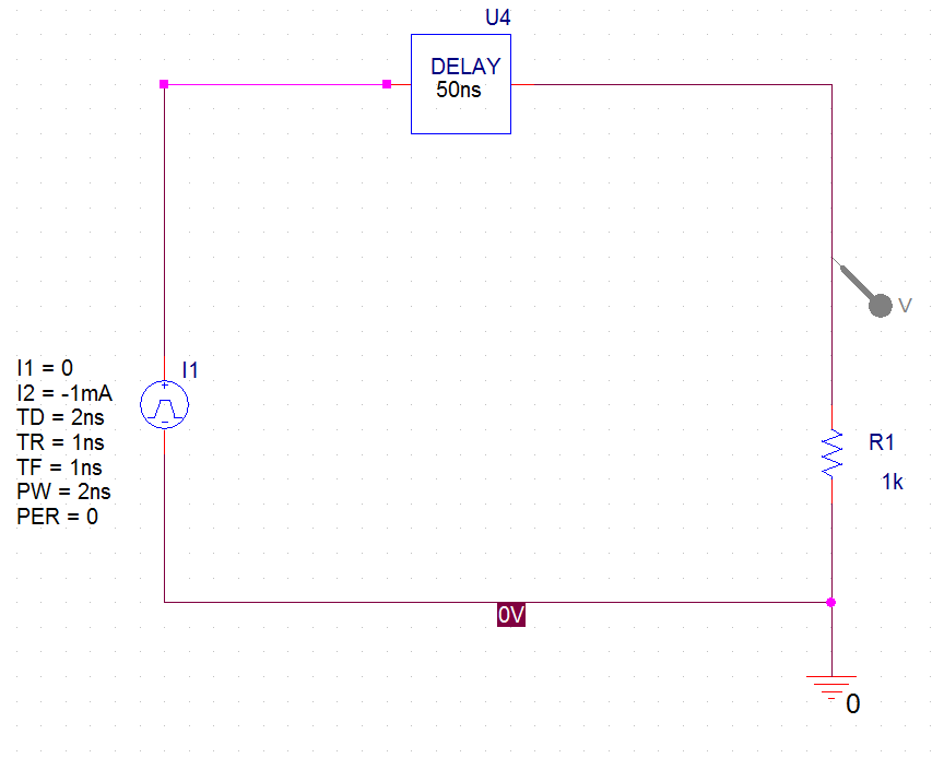

Ich brauche eine PSPICE Element, welches einfach nur jedes
Eingangssignal um eine festlegbare Zeitspanne verzögert. Ich habe
bereits den ganzen Tag gegooglet - Nach einiger Zeit wusste ich dann,
dass es besser ist (von LTSpice) auf PSPICE umzusteigen, da es heir ein
Delay Element gegben soll.
Ein bisschen später bin ich dann auch auf dig_misc.olb Library gestoßen,
die auch ein Delayblock (siehe in der Grafik) beinhaltet - leider
funktioniert diese nicht, Fehlermeldung:  "ERROR -- Subcircuit DELAY
used by X_U4 is undefined"
Kennt hier jemand die Lösung? Bitte keine Vorschläge mit Transmisson
Lines, ich kann leider keinen Wellenwiderstand gebrauchen^^ - in meinen
aufbau kann ich keine Anpassung durchführen.
vielen Dank!

Es gibt auch verschiedene Varianten von delay in LTspice. Aber das soll
dich nun nicht von PSPICE abhalten.
Zweitens kannst du durch die Verwendung idealer Bauelemente natürlich
eine Transmission Line verwenden! Du terminierst sie korrekt und hängst
an Ein- und Ausgang BV-Quellen. Die sind nur in der Simulation.
So wie ich die Fehlermeldung interpretiere, verlangt PSPICE eine
Definition des aufgerufenen subckt. Da wird die Syntax nicht stimmen!
Wow die Antworten kamen schnell. Ja ich hab eine dig_misc.lib ins
Verzeichnis Lib kopiert - muss ich die noch irgendwie einbinden?
Ich bin auch offen für Vorschläge in LTSpice - mag ich sowie lieber
wegen der einfacheren Oberfäche (die für 99% meiner Anwendungen mehr als
ausreichend ist)
Danke schonmal!

In der LTspice Yahoo-Gruppe gibt es eine Menge Beispiele für delay.
Ich persönlich bin mit dieser Funktion nicht sonderlich glücklich.
Problematisch, wenn man reale Signale aus einer PWL-Datei einspeist. Da
wird LTspice ganz schnell ganz langsam.
Andererseits wird eine Realisierung als Transmission Line vermutlich die
gleichen Probleme haben.
