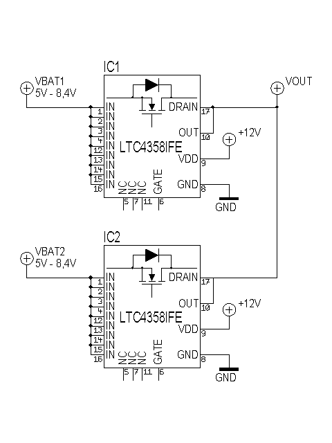

7,2 V OR-Verknüpfung mit „5A Ideal Diode (LTC4358)“?
Gast #2546574
Noch mal zur Erläuterung:
Im Datenblatt bzw. der Presseerklärung werden Operating Voltage Range
bzw. OR-ing Supply Range jeweils mit 9V to 26.5V angegeben.
Außerdem soll laut Datenblatt der VDD-Pin mit dem OUT-Pin verbunden
werden.
Kann man den LTC4358 entgegen dieser Angaben auch für niedrigere
Spannungen (z.B. 7,2V) verwenden, indem man eine separate
Versorgungsspannung (z.B. 12V) verwendet?
Warum (nicht)?
Gibt es Alternativen?
Es wäre schön, wenn mich jemand aufklären könnte.
