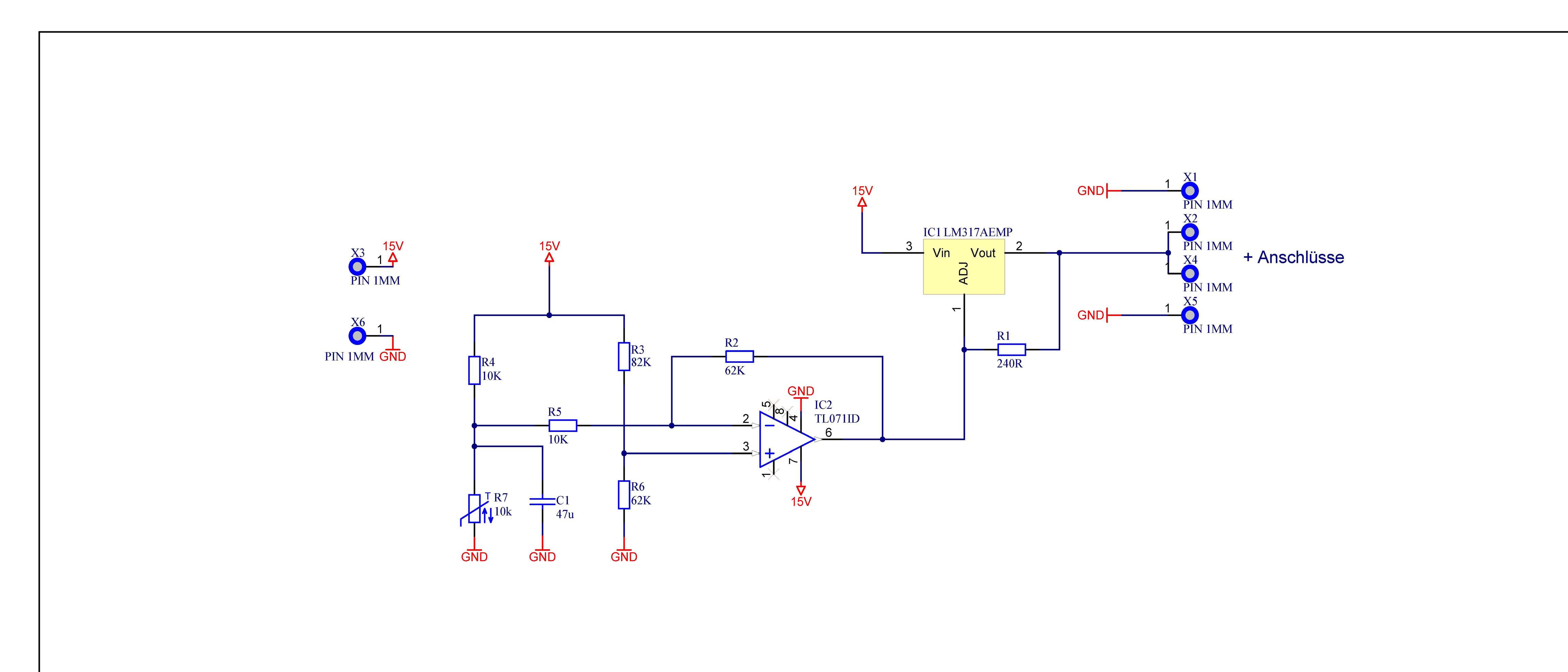

Hallo zusammen
ich habe folgendes problem:
Als Last habe ich 2 Lüfter.
Diese Lüfter sind wärmeabhängig, bei 35°C erreicht der ntc einen
widerstandswert bei dem die Lüfter mit 5V gespiesen werden. was
bedeutet, das die lüfter auf minimaler drehzahl drehen. das problem ist
das bei raumtemperatur die lüfter ''ruckeln'' (nicht drehen, aber auch
nicht stillstehen. was kann ich dagegen machen?
grüsse

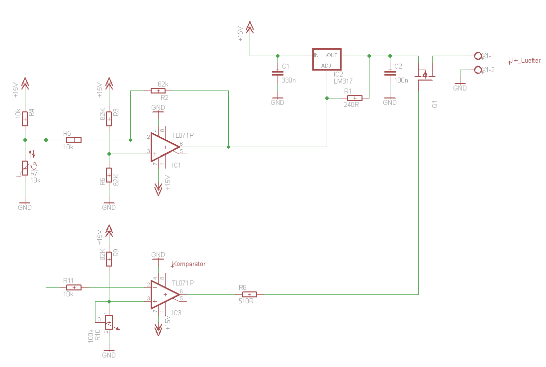

als erstes würde ich mal vor und nach dem Spannungsregler die
entsprechenden Kondensatoren vorsehen, um ein Schwingen zu verhinder.
Falls die Lüfter dann immer noch ruckeln, könnte man die
Ausgangsspannung über einen MOSFET und einen Schmitt-Trigger bei der
entsprechenden Spannung hochohmig schalten.
Allerdings ist der Bauteileaufwand dabei relativ hoch.

erste frage von jj beantwortet:
wärmeabhängig infolge eines NTC widerstandes..
zweite frage:
5V bei 35 Grad, 13.8V (volle leistung meiner lüfter) bei 65 Grad..
dritte frage:
er bleibt stehen, bewegt sich ein bisschen und kehrt in seine
ausgangsposition zurück, dh, er bewegt sich ca 1 cm weit und wieder
zurück...
vierte frage:
man glaubt es kaum was ein GEWISSER typ hier für eine scheisse schreibt,
anstatt normal nachzufragen oder wie die andern effektiv zu helfen..!
danke.
zu ... :
ich möchte aber die Raumtemparatur nicht vermeiden^^ es ist so gedacht,
dass die lüfter sich nicht drehen, solange nicht 35 grad erreicht werden
:S
zu Elko4:
wie stellst du dir das mit dem mosfet vor?
zu Michael_Oh1:
das mit dem anlaufkondensator funktioniert leider nicht..
danke :)
ps: die steuerung der lüfter über den ntc funktioniert super, nur bei
raumtemperatur (wo die lüfter nicht drehen sollten) ist etwas nicht in
ordnung..

Äh wenn bei 35°C 5V raus kommen wieviel kommen denn bei z.b. 30°C raus?
Es sollen ja bei unter 35°C am besten 0V rauskommen.
Allerdings verstärkt dein Verstärker ja einfach nur.
Dann kommen da vielleicht 4V raus und dann rucken die nur und versuchen
anzulaufen.
#2547000
Elko4 schrieb:
> Der Spannunsteiler am Komparator müsste dann halt mit R10 auf die
> Spannung eingestellt werden, bei der die Lüfter anhalten sollen!
Den Spannunsteiler zum Einstellen etwas niederohmiger und eine
hochohmige (470k) Rückkopplung zum nichtinvertierenden Eingang des
unteren OPs sorgt für eine kleine Hysterese und vermeidet am Schaltpunkt
ein 'Flattern' der Schaltung.
