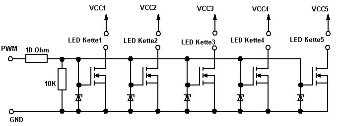

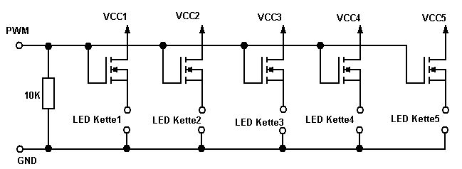

Ich habe einen LED Regler, der mir LED Ketten mit eingebautem
Vorwiderstand ansteuert.
Dieser Regler liefert PWM mit 12V und kann bis zu 2A belastet werden.
Ich möchte jetzt anstatt einer, 5 LED Ketten ansteuern.
Ich dachte mir, dass ich einfach 5 Mosfet nehme und diese mit dem LED
Regler ansteuere.
Da die einzelnen LED Ketten räumlich ca. 5 Meter entfernt verbaut werden
möchte ich jede LED Kette mit einem eigenen Netzteil versorgen.
Ich möchte den Mosfet STP7NK30Z verwenden.
IDS 5A
UDS 300V
UGS 30V
RDS on 0,9Ohm
Kann ich auf den Serienwiderstand verzichten, da die PWM-Quelle 2A
liefern kann, oder sollte ich noch einen 10 bis 100 Ohm Serienwiderstand
in die Gateleitung einbauen?
Ist dieser PWM Verteiler, wie ich skizziert habe so in Ordnung, oder
sollte ich etwas verbessern?
>Regler ansteuere.
Kann man machen.
Falsche Wahl. Ein 300V MOSFET bei 12V ist ungünstig, weil er einen hohen
Drain-Source Widerstand hat. Nimm was aus der 50V Klasse ala IRLZ34N
oder so. Ausserdem brauchst du zum Schalten von +12V einen P-Kanal
Typen.
Kann nicht schaden, ausserdem würde ich jedem gate ein 15V Z-Diode
spendieren, um ESD Prbleme zu vermeiden.
Nein.
>oder sollte ich etwas verbessern?
Siehe oben.

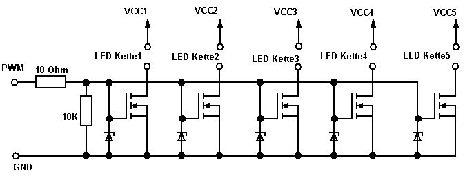

#2547065
@Barny (Gast)
>Stimmt jetzt die Schaltung wenn ich den IRLZ34N verwende?
Noch nicht. Da deine 5 LED-Leisten örtlich verteilt sind, sollten/müssen
auch die 10Ohm /10k jeweils einzelen direkt an die FETs.
>Wie würdest du die Wärmeentwicklung bei 1,5A einschätzen?
Praktisch Null. Der IRLZ34N hat max. 35mOhm bei 10V am Gate, macht bei
1,5A lächerliche 79mW.
>Reicht da das Alu-Gehäuse
Es geht sogar freistehend.
> oder sollte ich den Transistoren einen
> ordentlichen Kühlkörper spendieren?
Nein.
