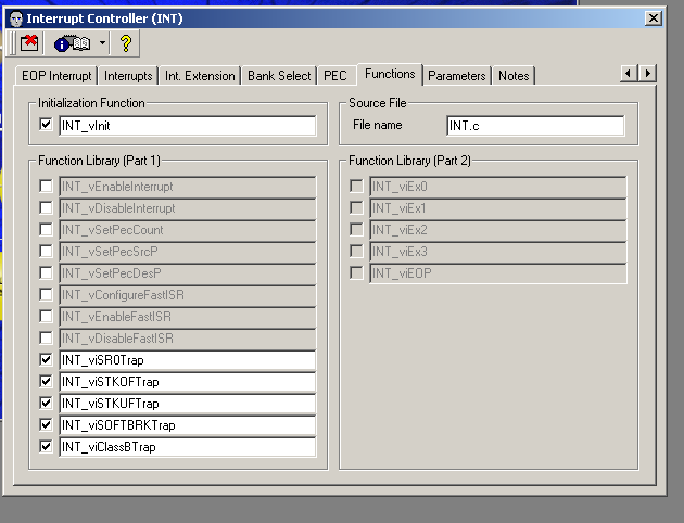

Hallo Holger,
im DAVE ikannst du in der "interrupt" Einstellung unter "Functions" dir
die Funktionen für die jeweiligen TRAPs erzeugen lassen.
Ich hoffe das hilft dir weiter.

Hallo Carsten,
Danke für die Antwort.
Ich dachte eher an den Code, den man für den XE167 typischerweise in den
Handler stellt.
Derzeit setzte ich in den Trap-Handlern lediglich ein Flag, was zur
Folge hat, daß die Triggerpulse des externen Watchdogs nicht mehr
ausgegeben werden, sodaß das System neu anläuft.
Somit wird zumindest ein Aufhängen des Systems im Fehlerfall verhindert.
