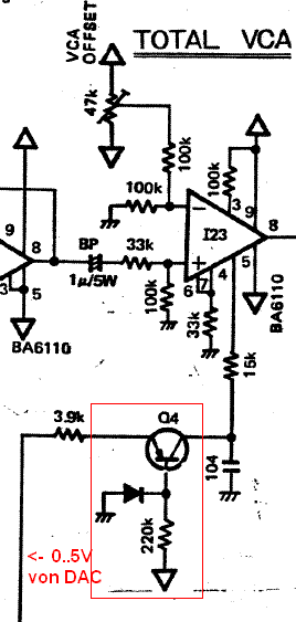

ich versuche gerade einen Eigenbausynthesizer zu planen und dann
umzusetzen. Bis jetzt habe ich nur praktische Erfahrungen mit dem Aufbau
digitaler Synthesizer. Der nächste soll die Oszillatoren, wie gehabt,
mit einem Mikrocontroller digital erzeugen. Der Ausgang geht dann durch
einen analogen VCF und schliesslich an meine Problemstelle, dem analogen
VCA. Mein erster Ansatz war einen VCA auf Basis von zwei BC549
Transistoren. Jedoch scheint es nicht ganz einfach, einen stabilen VCA
mit nicht selektierten Bauteilen auf die Reihe zubekommen. Thermisch
miteinander gekoppelte Transistoren scheinen auch nicht mehr leicht
zubekommen zu sein. Daraufhin möchte ich gerne den BA6110 als Basis für
den VCA verwenden, da dieser mir vorliegt und auch alte
Serviceanleitungen historischer Synthesizer als Lehrmaterial zubekommen
sind.
Nun zu dem Teil, der sich meiner Verständnis leider entzieht: Warum ist
in dem angehängten Schaltbild Q4 mit der Diode etc. vorgesehen? Die
Basis scheint über dem 220k Widerstand an die -15V angeschlossen zu
sein. An der Basis des Transistors müssten dann ca. -0.7V anliegen, oder
irre ich mich?
Kann Q4 nicht weggelassen werden oder worin liegt der Sinn? Als
Kontrollspannung kommen 0...5V aus einem DAC zum Einsatz.
Danke für Eurere Hilfe
Ein ratloser Digitalfrickler

Dies OTAs arbeiten so, daß der Steuerstrom in eins zwei pn-Übergänge
fließt, die an der negativen Versorgungsspannung hängen. Wenn deine
Steuerspannung ebenfalls auf dieses Potential referenziert wäre,
könntest du Q4 weglassen. Deine Steuerspannung fängt aber erst bei 0V
an. Also mußt du dafür sorgen, daß schon bei 0V kein Steurstrom mehr
fließt. Genau das macht Q4.
Die Diode und der 220k Widerstand spannen zusätzlich die Basis vor, um
den Spannungsabfall über dem Basis Emitter Übergang auszugleichen.

Ich danke Euch für die verständlichen Erklärungen. Ich habe hier nicht
berücksichtigt, dass ich ja hier nicht mit GND Potenzial referenziere.
So macht es Sinn, und zudem habe ich noch etwas mehr über die
Anwendungsmöglichkeiten von Transistoren gelernt.
