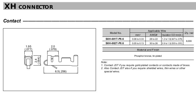

Es geht darum XH Connector zu crimpen. Das sind die Stecker die auf den
Akkus für die Balancer drauf sind ( JST-XH )
Die Bezeichnung der Litzen welche gecrimpt werden sollen lautet:
SXH-001T-P0.6

Hier noch das Datenblatt von der Stecker Serie:
http://docs-europe.electrocomponents.com/webdocs/0635/0900766b80635380.pdf

Sieh Dir mal die HT-225D an, die lässt sich möglicherweise auch dafür
verwenden und kostet nur einen Bruchteil.
Hier werden die verschiedenen crimpbaren Kontakttypen aufgelistet:
http://rhelectronic.tradoria.de/p/317971311/hanlong-crimpzange-ht225d-fuer-kontakte-crb-cvk-usw
Vielleicht entspricht ja einer davon den Dinger, die JST als "XH"
bezeichnet.
