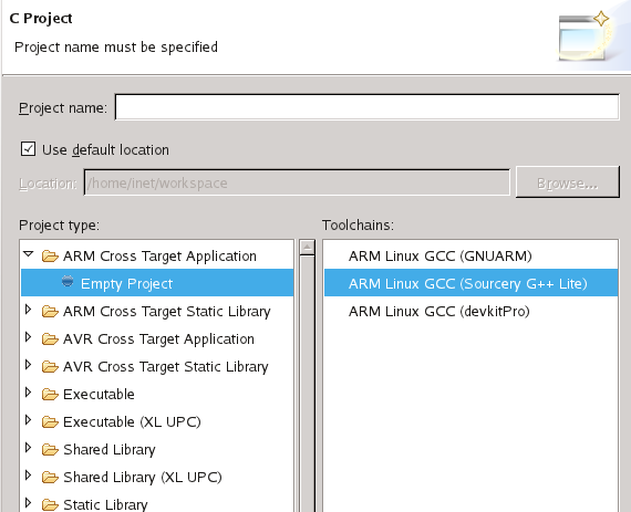

Gast #2549785
Warum stellst Du nicht das make.exe aus deiner Toolchain ein? ...
...Und bei der Gelegenheit auch den Compiler, Linker usw. ?
Das oben genannte Plugin macht das für dich wenn Du beim erstellen des
C-Projektes gleich die richtige Toolchain auswählst.

Gast #2549805
Wenn Du das Plugin installiert hast sollte es wie im Bild aussehen.
Alternativ kannst Du auch ein leeres Makefile Projekt erstellen und im
Makefile den Compiler, Linker usw. einstellen.
