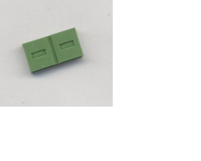

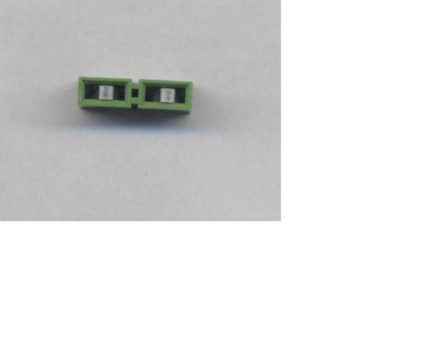

Hallo ,
bin momentan schon länger auf der Suche nach einem speziellen größeren
Jumper (Brückenstecker).
Beim Hersteller wie den Distris solcher Technik (Anlagen/Boards) gerade
vergeblich versucht.
Dann kam der Verweis auf die Bucht, man fragt sich echt bei welchen
Vereinen man da um Hilfe bittet.

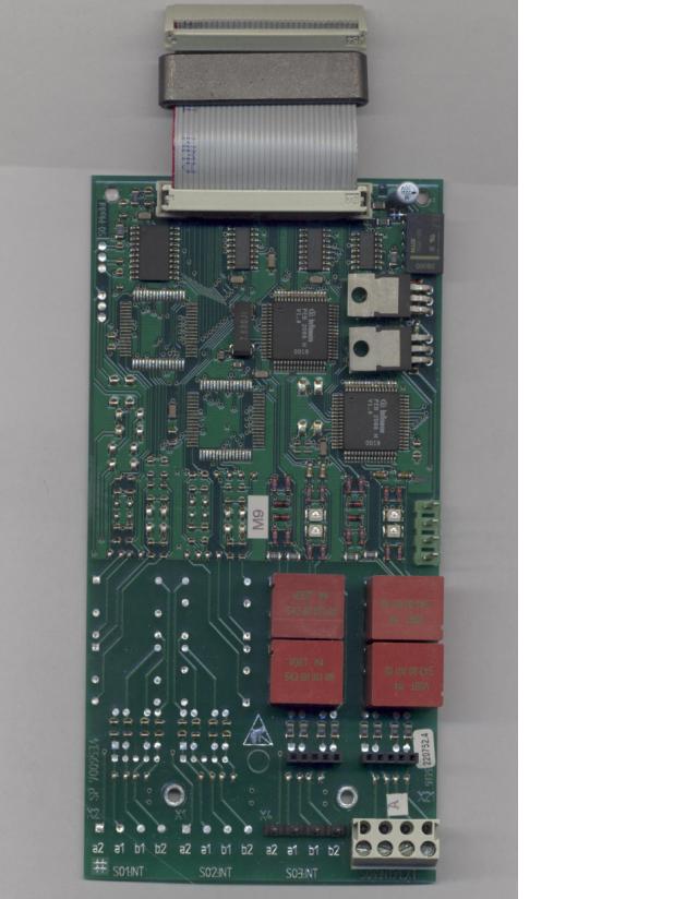

Es geht um das Teil im Dateianhang (die ersten beiden Bilder), zur
Verdeutlichung noch dazu das Gegenstück auf der Platine ganz Rechts
Mitte (grün).
Kann mir von euch jemand sagen welcher Hersteller, oder bei welchem
Lieferanten man das bekommt, oder eventuell eine Typenbezeichnung zum
Selbersuchen?
Danke schon mal im Voraus.
Gast #2550091
Steht doch drauf -- AMP-Tyco. http://www.te.com/en/home.html
Im IT-Bereich ist es üblich, mehrere Einfach-Jumper nebeneinander zu
verwenden. Die Hersteller verlassen sich darauf, dass der Kunde die
gemäß Anleitung aufstecken kann. Doppel-Jumper mögen zwar
idiotensicherer sein, aber die anderen gibt's halt an jeder Ecke.
http://www.reichelt.de/Stiftleisten/JUMPER-2-54-RT/index.html?;ACTION=3;LA=444;GROUP=C141;GROUPID=3220;ARTICLE=9016;START=0;SORT=artnr;OFFSET=16;SID=11TcKX1n8AAAIAAFz8g-M48ec5f3ca6e89b354ede547c32b6dce8
Der Pinabstand scheint ja wie üblich 2,54 mm zu betragen?

@ om pf , da hast du dich leider verschaut, mit Google bin ich auch
nicht weit gekommen,

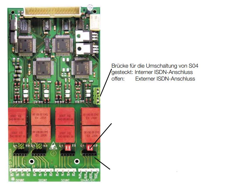

der Link zu Reichelt sind die in der Reihe ganz unten, doch dieder jener
welcher hat einen Pin-Abstand von ca. 5 mm und ist grün und steht rechts
seitlich senkrecht, deshalb das Bild
zur Verdeutlichung noch eines hinterher damit man es erkennt,
die Abmessungen des 4-auf-2-Brückensteckers sind Länge ca.15 mm , Höhe 8
mm u. Breite 4 mm, also eine Maxiausführung von dem im Link zu Reichelt,

Ok, die Größenverhältnisse gehen aus dem Foto nicht so wirklich hervor.
Wenn der Pinabstand 3,96mm beträgt und die Blades ca 1,6mm breit sind,
könnte es sich um das "Mod I"-System handeln:
http://www.te.com/catalog/cinf/en/c/11284/1081
Du brauchst dann den hier in 2fach:
http://www.te.com/catalog/bin/TE.Connect?C=10246&M=PPROP&P=33396&BML=10576,17560,17536&LG=1&PG=1&IDS=36511,178257,36630,87992,36634,36633&N=3#features
BTW: Jumper heisst auf Englisch "post shunt"
Gast #2550254
@ ompf , Danke dir für die Links,
sieht wohl ganz danach aus als würde das passen, den Abmessungen und
Abb. zumindest nach sind die wohl identisch,
