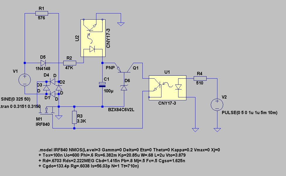

Okay, mal wieder ne Frage zu meinem Dimmer...
Hab das ganze jetzt so aufgebaut wie im Schaltbild ersichtlich.
(Die Z-Diode ist eine 12V-Z-Diode, Q1 ist ein BC557B)
Problem ist:
An der Z-Diode messe ich einen Spannungsabfall von 12V. Soweit wie
erwartet. Am Kollektorausgang von Q1 messe ich gegenüber GND aber nur
ca. 6V. 6V fallen zwischen Emitter und Kollektor ab! Der Q1 steuert also
nicht voll durch.... Hat einer eine Idee warum?
Die 6V am Gate von M1 reichen im übrigen nicht aus um auch nur einen
Zuckerer aus M1 zu bekommen. Normal?
