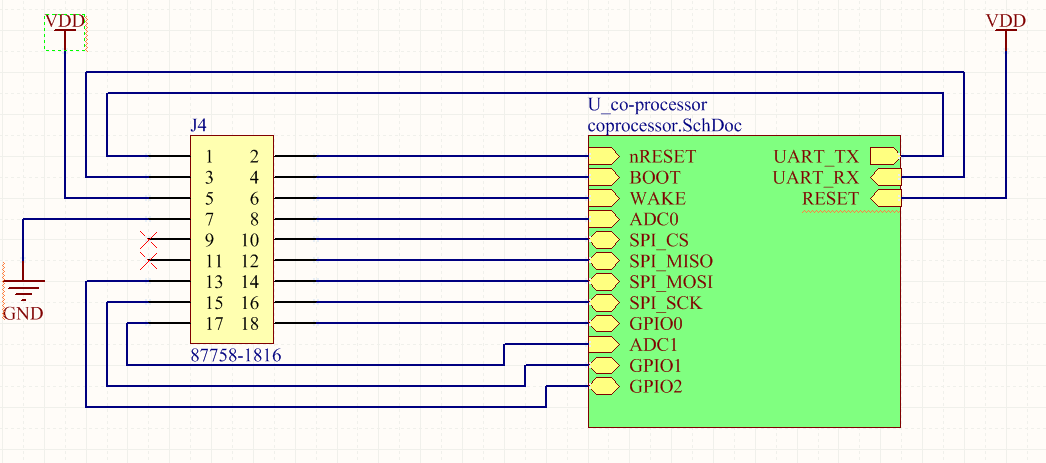

Ich habe im Altium Designer ein hierachisches Design aufgesetzt. Am Top
Sheet verbinde ich meine Sheet Symbole.
Bei einem Symbol habe ich beispielsweise einen Reset Eingang, den ich
aber standardmäßig einfach auf VCC hängen möchte.
Mach ich das kommt folgende Fehlermeldung.
Class  Document  Source  Message  Time  Date  No.
Nets Wire VCC has multiple names (Sheet Entry
U_co-processor-RESET(Input),Power Object VCC)
Kann mir jemand sagen, wie ich diesen Fehler deaktiviere, ohne dass ich
jetzt die Fehlermeldung händisch unterdrücke? Immerhin sollte so etwas
ja absolut legitim sein.
Danke!
lg
Thomas
Entweder per NO-ERC-Marker oder per Pull-Up-Widerstand :)
Ralf

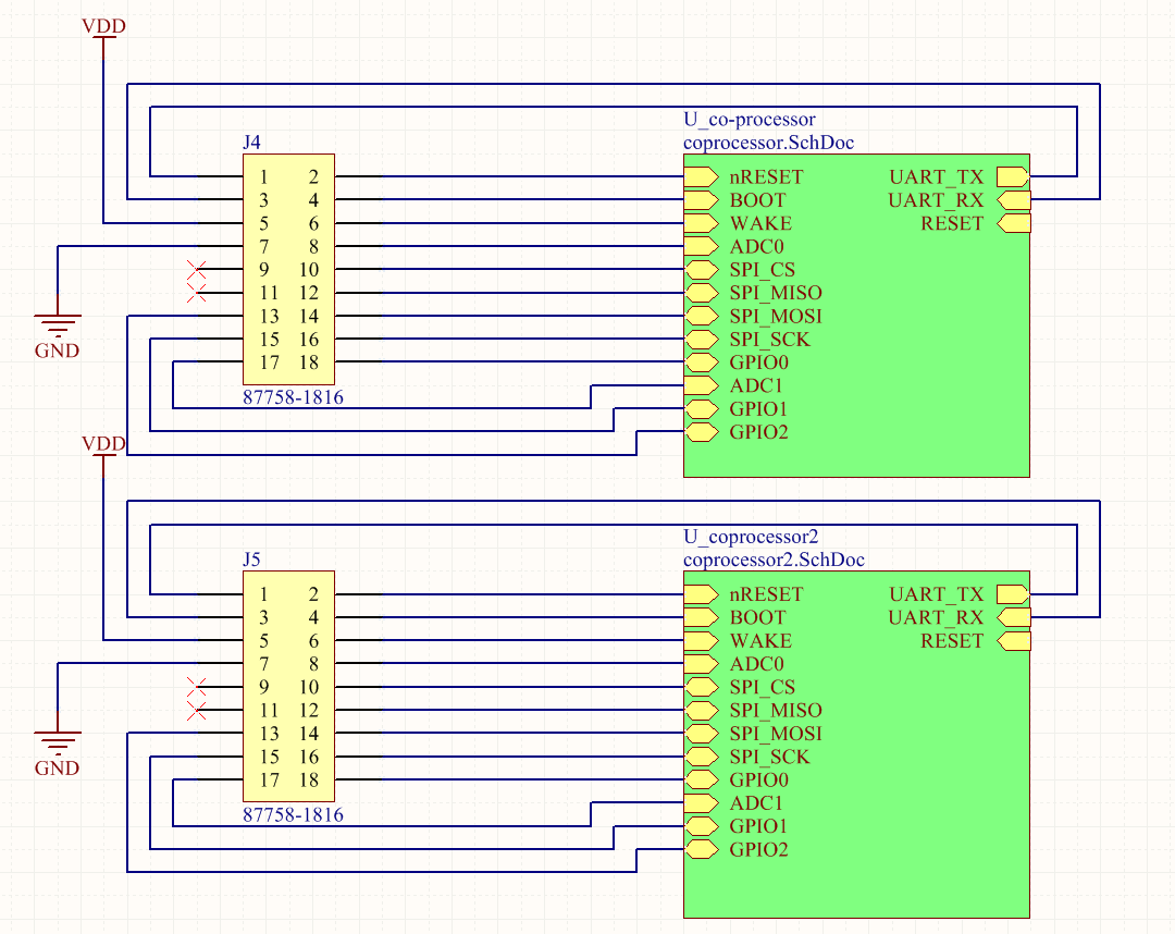

Danke Ralf für deine schnelle Antwort. Tja, ideal find ich das trotzdem
nicht, aber die Entwickler vom Altium Designer haben sich hoffentlich
irgendetwas dabei überlegt...
Jetzt muss ich gleich mal mit einer Frage nachschießen.
Ich habe jetzt mein Child Sheet umbenannt um das Symbol zweimal
platzieren zu können (coprocessor.SchDoc und coprocessor2.SchDoc).
Nachdem die beiden Scheets aber identisch sind, sind natürlich auch die
Irgendwie verstehe ich das vermutlich falsch, aber Net Labels sind doch
nur lokal auf das Schaltplanblatt bezogen oder etwa nicht?
Mich wundert es, dass beim Kompilieren also wegen Duplicate Net Names
gemeckert wird.
Hast du eine Idee woran das liegen kann?

Gast #2553325
Auf die kopierten Schaltpläne würd ich verzichten und stattdessen
mehrere Instanzen des Schaltplans erzeugen:
http://valhalla.altium.com/Learning-Guides/TU0112%20Creating%20a%20Multi-channel%20Design.pdf
Für deine Anwendung müsste aber dann evtl. der 18-polige Connector
ebenfalls auf ein Multichannel-Sheet.
> Tja, ideal find ich das trotzdem nicht, aber die Entwickler vom Altium
> Designer haben sich hoffentlich irgendetwas dabei überlegt...
Was ist daran nicht ideal? Ein Signal kann nun mal nicht mehr wie einen
Netznamen haben :) Du könntest als Alternative zum Pull-Up auch ein
NetTie verwenden.
Kommt auf die Focus-Einstellung an, global, lokal, etc.
> sollten Net Labels nur lokal auf dem Schaltplanblatt Gültigkeit haben wo
> sie definiert sind.
Korrekt, aber...
> Habe ich also mehrere Schaltpläne sollte ich nach der Definition ja auf
> jedem Blatt beispielsweise ein Net Label "nReset" verwenden können.
... das sind logische Namen. Physikalisch müssen sich die Namen
unterscheiden, da die Signale sonst Kurzschlüsse bilden würden. Deswegen
würde der physikalische Namen dann umgestrickt werden zu beispielsweise
nReset_1, nReset_2 usw.
Ein weiteres Problem: Die Leitung, die an den Port eines Sheets
angeschlossen wird, bekommt automatisch den Namen des Ports, d.h. da
würde auch ein Kurzschluss entstehen, deswegen auch mein Vorschlag mit
den Multichannel-Sheets.
Ralf
OP #2554225
Wie gehabt, das war jetzt nur ein Beispiel. Mir ist es nur darum
gegangen, dass es in einem sehr großen Design sicherlich vorkommen kann,
dass Resetleitungen beispielsweise den gleichen Namen haben. Wenn jetzt
Net Labels nur für ein Schaltplanblatt gültig wären, wäre das natürlich
egal. Ich will Net Labels ja nur verwenden um auf einem Blatt
Verbindungen herzustellen, um alles etwas übersichtlicher zu gestallten.
Möchte ich mehrere Schaltpläne verknüpfen bräuchte ich nach meinem
Verständnis Off-Sheet Connectoren. Soweit hat das auf Mentor Graphics
auch zugetroffen.
Die Fehlermeldung ist für mich also nicht erklärbar.
Ich habe nun unter Project Options --> Violations Associated with Nets
--> Duplicate Nets von Error auf Warning gestellt und schon kann ich das
Design erfolgreich kompilieren. Nur weiß ich nicht, ob ich mir durch das
Runtersetzen der Check Priorität irgendwelche anderen Nebeneffekte
einfange.
Im bereits angeführten Link steht nichts, dass man irgendwelche
gesonderten Einstellungen vornehmen muss, so dass gleichnamige Net
Labels auf unterschiedlichen Schaltplanblättern beim Kompilieren keine
Probleme machen.
Vielen Dank für alle Informationen!!!
