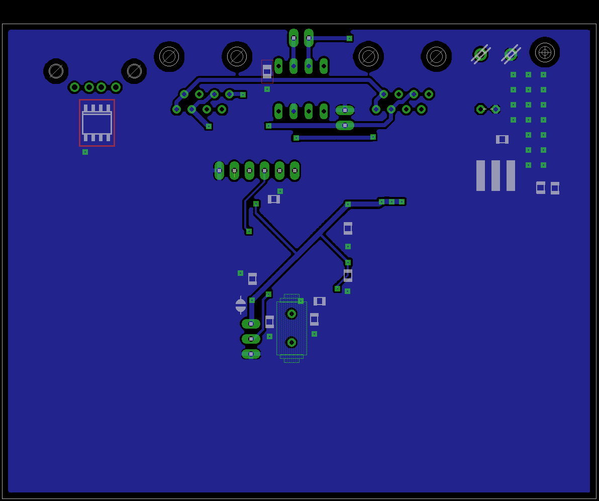

Ich entwerfe gerade die erste eigene Platine mit einem STM32F105R8T6.
Tips? Einwende? Zweifel? Kritik? Ist auch meine erste zweilagige
Platine.
Wäre super wenn ihr mir Tips geben könntet.
MfG,
GI

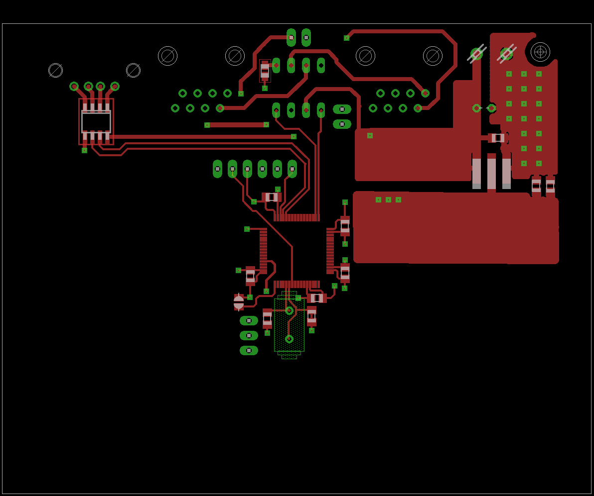

Hi, nur überflogen, aber:
1.) Alle deine Bauteile haben keine Values, zumindestens bei mir!?!?
2.) du hast nen Airwire an der Stiftleiste über dem µC. von links der
2te Pin.
3.) Deine Abblock Kondensatoren sind naja, schau mal ins Datasheet,ich
würde zumindestens an VDDA und VCC noch mal jeweils nen 10µF klemmen.
4.) Der Usb Teil geht gar nit. Leitungen viel zu dünn (hast du überhaupt
die Dicke der Bahnen und den Abstand der differnziellen Leiterführung
berechnet ???). RC Teil fehlt.
    Der ID Pin ist nicht dran. Oder zumindestens, wenn du den nit haben
willst nen Pin mit 1,5k Pull Up auf D+ .
5.) Leiterführung allgemein sehr unschön.
Fazit: mach das am besten alles neu. Ist nicht böse gemeint, aber du
scheinst am Anfang zu stehen.
Bei Fragen zu einzelnen Teilen, frage hier einfach nach und mach das
alles Step by Step neu.
Viel Erfolg.
OP #2554440
Sorry, hier die Bilder.
Die schiefen Polygone sind keine Absicht, sind momentan eh nur als
obtischer Platzhalter da, werden nochmal neu gezeichnet.
Schiefe Leiterbahn seh ich grad nur eine, und die hängt mit am linken
Polygon, wird also auch noch neu geroutet.
Luftlinie? wo?
Dass es optisch noch nicht ganz hübsch ist, ist mir klar, da wird eh
nochmal alles hin und hergeschoben bis es hübsch ist. Aber erst zum
Schluss.

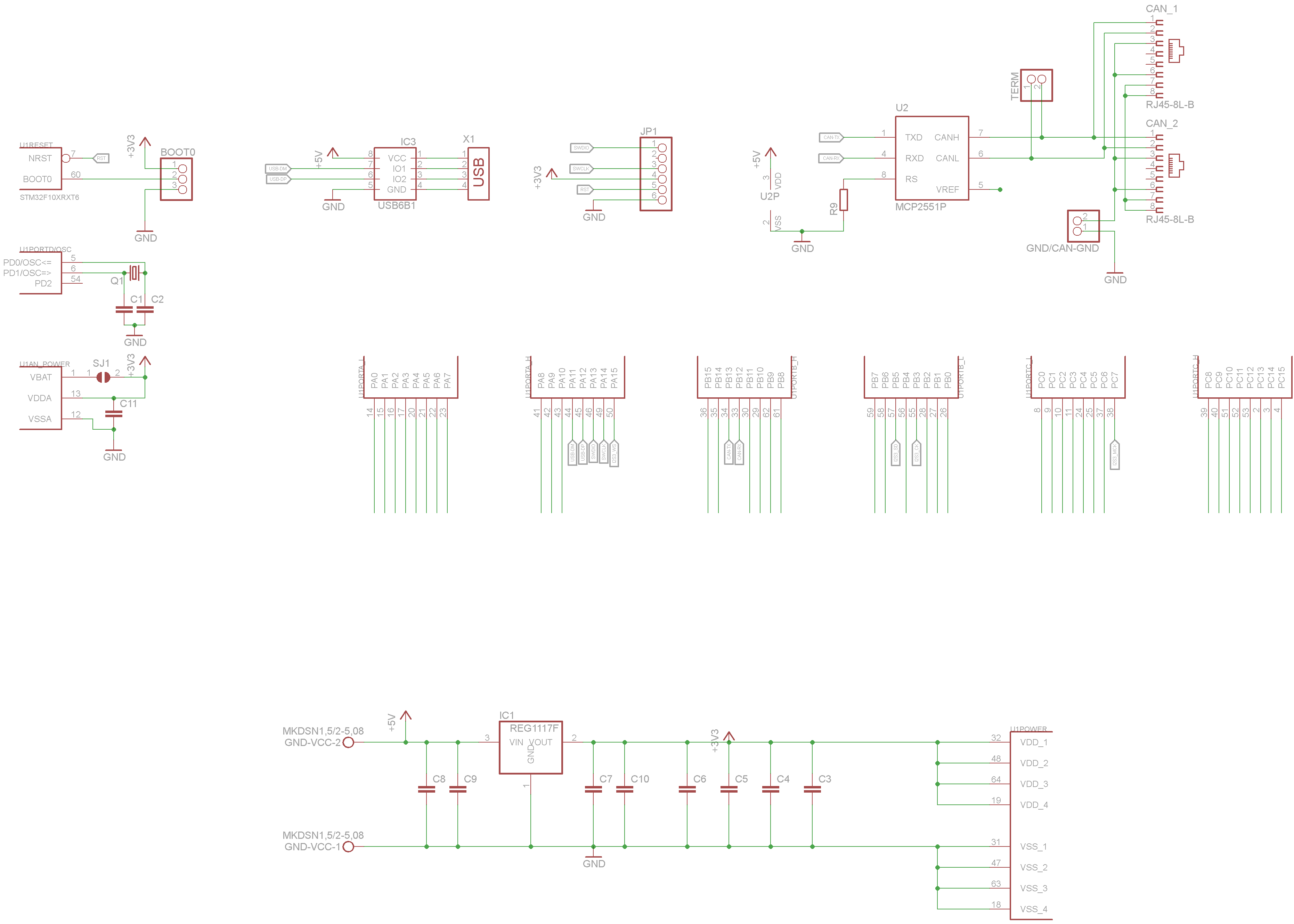

Was fällt euch elektrisch dazu ein? Vielleicht kann sich ein Kenner mal
den Schaltplan ansehen.

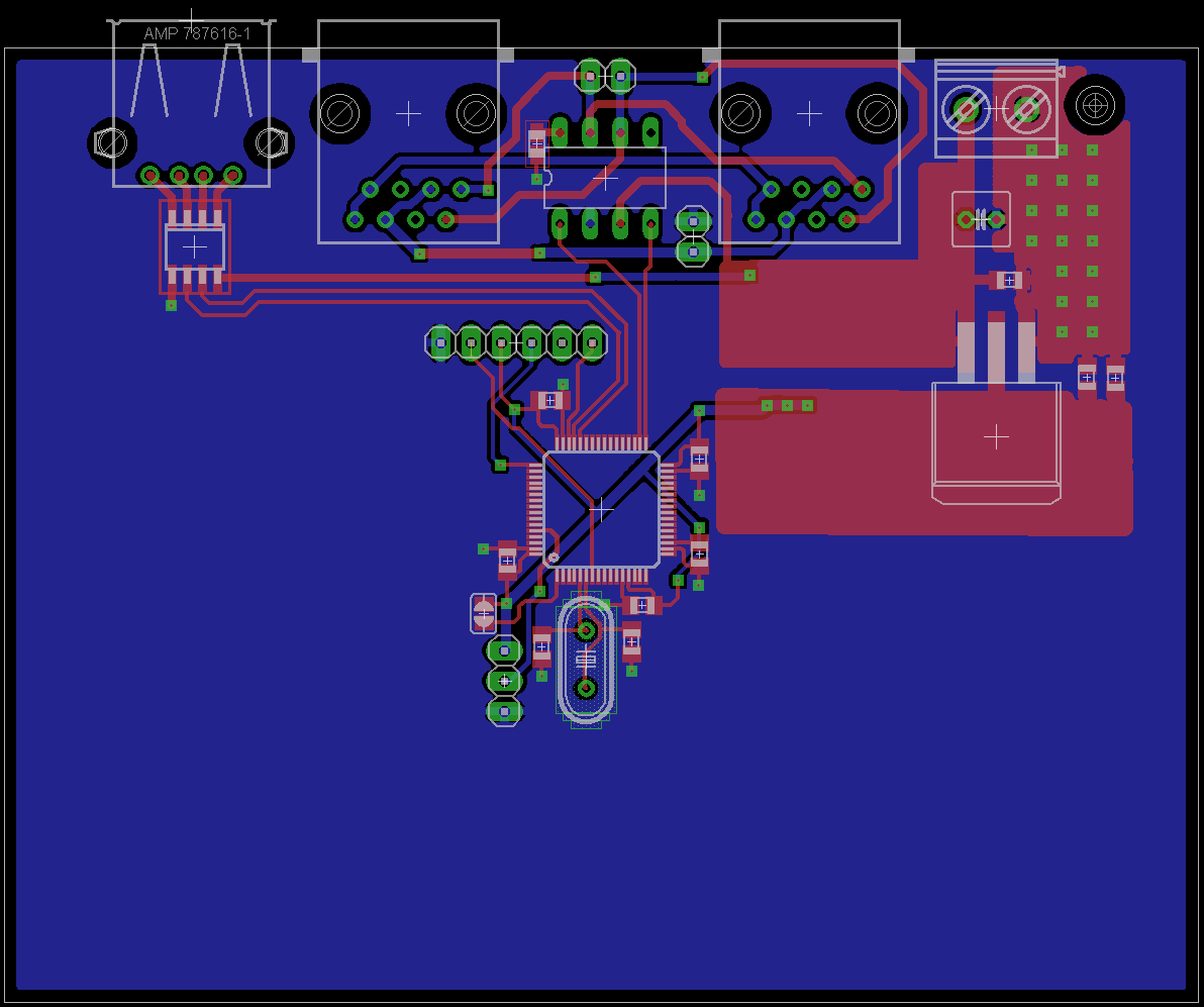

Also ich würde zumindest einige komplette Ports exponieren, damit man
die Sache universeller benutzen kann. Platz genug wäre ja. Oder vllt.
doch 'ne Platine, wo man ein Discovery raufstecken kann ? Gerade die
Discovery's kranken ja daran, da sie nicht auf ein normales Breadboard
passen, könnte also vllt. sogar ein Geschäft werden :P
Ausserdem fehlen mir da ein oder zwei mittlere Elkos, so im 10-47 uF
Bereich am Vcc.
Tips: ja.
EinwÄnde: auch.
Deine Art, Stromlaufpläne zu machen ist schlecht. Ich weiß, daß Amis und
Chinesen sich so ähnlich benehmen - trotzdem finde ich das
grottenschlecht. Mache bitte Schaltpläne und nicht einfach bloß ein
Strichel an jedem Bauteil. Bei deiner Malweise sucht man sich halbtot
bevor man herausfindet, wo ein Signal herkommt und wo es hinführt und
was alles dazu gehört.
Ich schicke dir mal ein Beispiel zur Ansicht. Das ist zwar ein noch
nicht vollendetes Projekt, aber du wirst beim Angucken sehen, wie es
besser als dein Werk aussehen sollte. Benutze Busse, um Signale sinnvoll
zusammenzufassen, ziehe Net-Linien von Bauteil zu Bauteil und wenn ein
Signal aus dem aktuellen Blatt herusführt, dann zeichne einen Wire in
Richtung Rand und beschrifte ihn mit einem Label.
W.S.
Gast #2554527
zum Layout haben ja schon einige was gesagt. Da will ich jetzt nichts zu
sagen.
Ich rate dir aber mal den DRC Knopf zu drücken. Die Design Rules
solltest du bei Gelegenheit mal einstellen, dann verschwinden die Fehler
beim µC. Trotzdem wirst du dann sehen das du bei C1 wohl ein Overlap
hast.
Kleiner Tipp, wenn du keine Ahnung hast wie man die Design Rules
einstellt dann nehme z.B. die von der Firma Leiton. Dort kann man welche
runterladen. Das befreit dich aber nicht davon dir eigene Gedanken zu
machen.
Gruß Frank
#2554837
Liest du eigentlich auch die Kommentare oder schreibst du nur?!?
Mein kleiner Beitrag zur Sache siehe oben(kopfschüttel).
Und mach bitte das nächste mal nen Schaltplan, der nen bissl Bus
orientierter und komprimierter ist. Das ist echt alles schwer zu lesen.
Wie gesagt nimm das nit böse ist alles lernphase.
Jeder fängt mal klein an!
