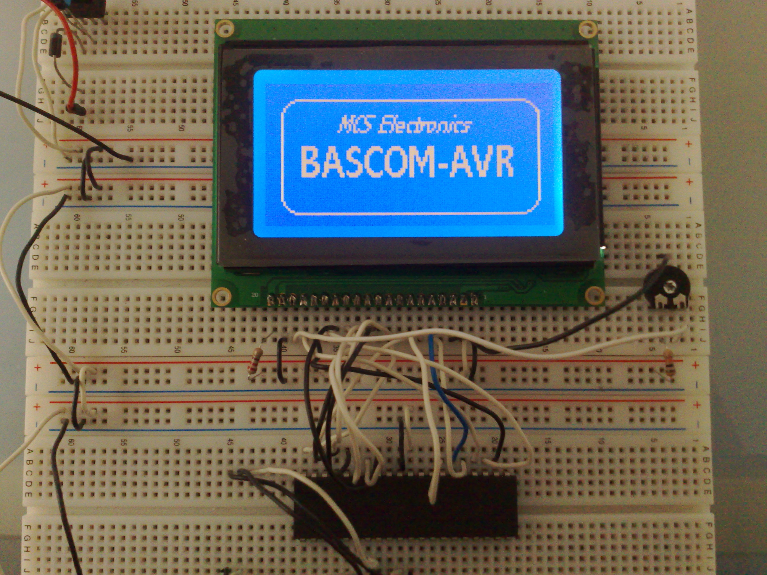

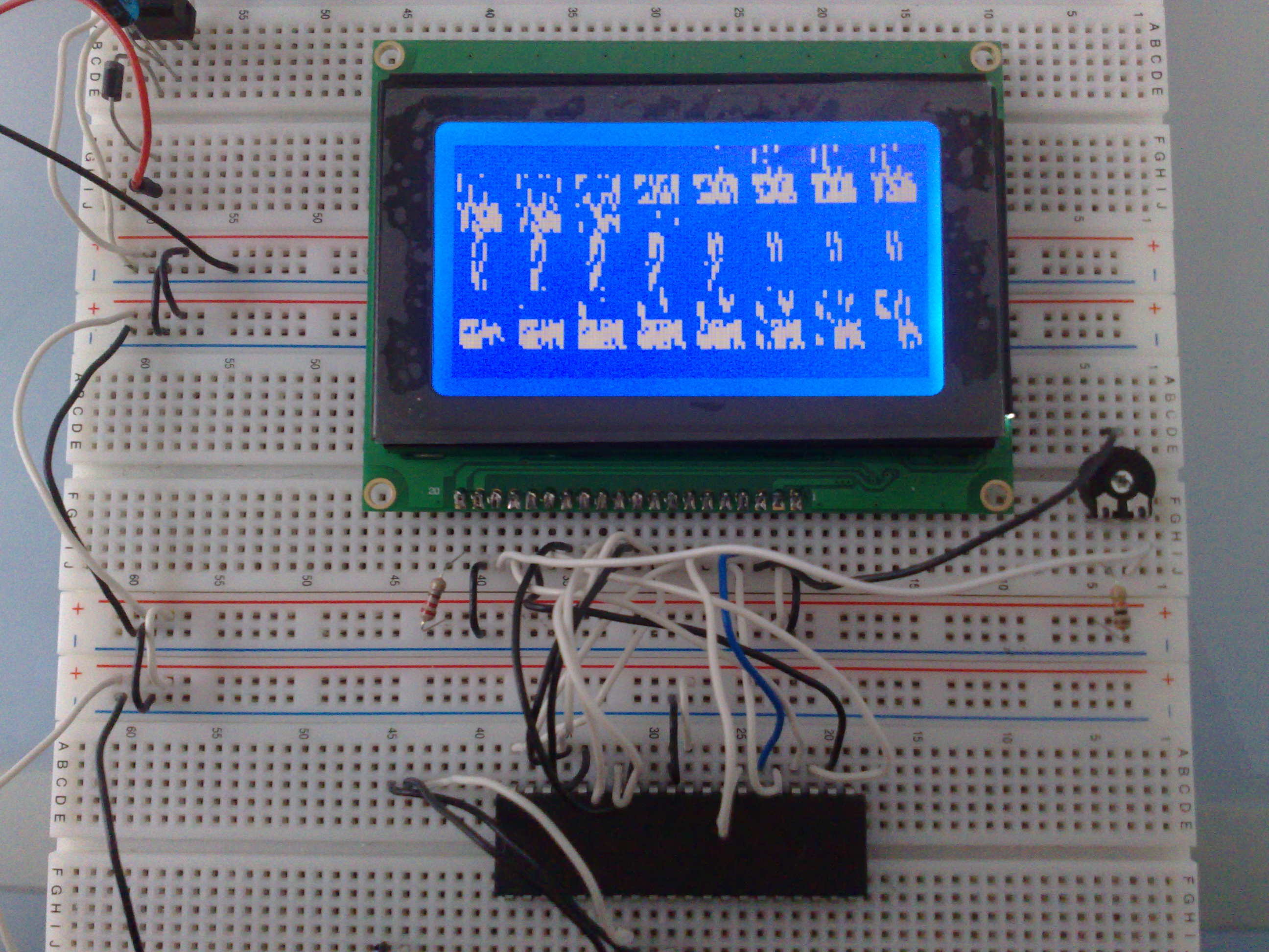

Ich habe mir vergangene Woche das Pollin TG12864B-03 Grafikdisplay
angeschafft. Ich habe mich dann durch diverse Foren gewühlt und hab es
dann endlich geschafft Texte und eine Grafik erfolgreich darzustellen.
Programmieren und Brennen tue ich mit Bascom AVR.
Ich benutze den KS108.bas Code zum Ansteuern.
Die Beispielgrafiken von Bascom (BascomAvr/Samples/Lcdgraph/ks108.bgf)
lassen sich einwandfrei darstellen, nur wenn ich mit dem Graphic
Converter eigene BMP Bilder einfüge und Umwandel in Bgf-Dateien dann
zeigt das Display bei mir nur Verpixeltes Wirrwarr. In der Bascom-Hilfe,
steht dass dann die Funktion "Showpic" nicht mehr für eigene Grafiken
benutzt werden kann.
Ich möchte also eigene Grafiken darstellen mit Bascom, aber welchen
Befehl muss ich dann verwenden oder wie muss ich dann vorgehen? Ich
werde aus der Bascom Hilfe nich ganz schlau.
Ich bin dankbar für jeden Tipp!
Fabian G.

Hier nochmal die beiden Bilder, Das linke ergibt sich wenn ich die
Bascom-Beispielgrafik nehme. Das rechte wenn ich eine eigene Grafik
darstellen möchte.
Anstatt der Beispiel bgf-Datei, hab ich mal die Eigene eingefügt.
Ich habe die Bilder genau auf 128x64 Pixel zugeschnitten und convertiert
und mit dem Showpic versucht darzustellen, aber es scheint zu stimmen,
dass man seine eigenen Grafiken mit diesem Befehl nicht darstellen kann.
Wie soll ich nun vorgehen?
Hier noch mein verwendeter Code für die eigene Grafik:

Gast #4003021
Geklärt!!!
"Config Graphlcd = 128 * 64sed"
Wenn man ein solches Display verwendet, dann muß man auch unbedingt im
Grafic Converter unten rechts den Haken bei "SED series" setzen, sonst
wird's Quatsch... :)
