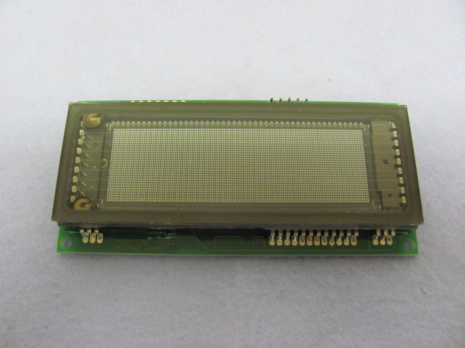

das ist kein Oxyd, das ist das Getter. Das bindet Gasreste um ein gutes
Vakuum zu halten.
Wenn die Röhre Luft zieht, DANN oxydiert der Getterspiegel, wird weiß
und blättert ab.
Bei den Pixel-VFD sieht man nach langer Nutzung oft schon
Farbunterschiede der Pixel wegen Abnutzung.
Deins würde ich für wenig oder garnicht benutzt halten.
