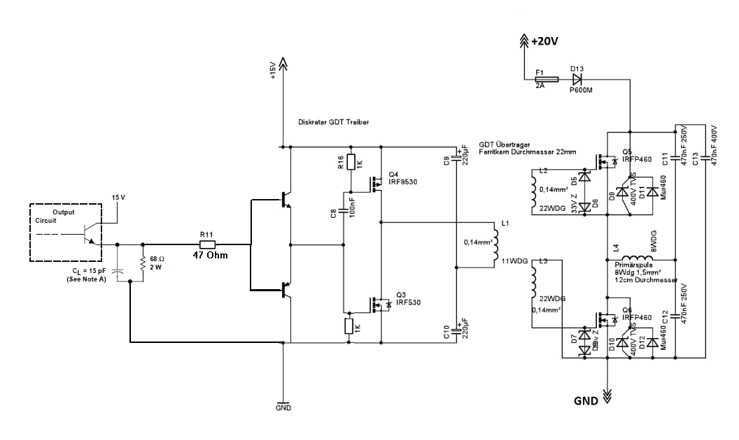

Ich habe mir folgende Schaltung nachgebaut:
http://www.mh-audio.nl/gif/plasma/arc-speaker_TL494.png

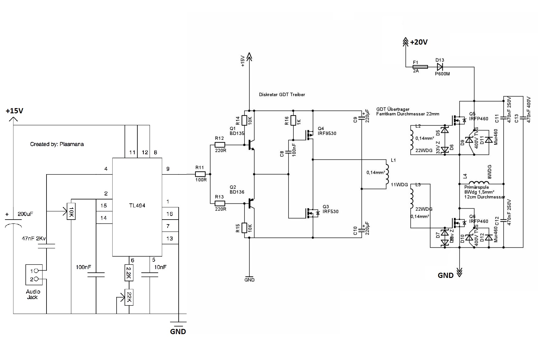

Doch statt den Mosfet und 10R Widerstand habe ich meine Halbbrücke
angeschlossen (quasi an R11 - Siehe Anhang).
Nur jetzt habe ich folgendes Problem:
Die Halbbrücke zieht mit angeschlossenem GDT ohne Netzspannungsteil ca.
1A bei ca. 1µSek Risetime und 50kHz, ohne Audiosignal - Die
Originalschaltung von CTClabs zieht bei mir nur 300mA bei 40nSek
Risetime und 420kHz.
Nun meine Frage:
Wie kann ich die Risetime von den TL494 verschnellern (bräuchte ca. 40
bis 50nSek)?
Mfg
Pascal
von Ulrich (Gast)
Bei der Schaltung aus dem Link ist mehr faul, eine langsame Risetime
kann da sogar positiv sein.
Die Schaltung aus dem Bild ist realtiv langsam. Da sind zum einen die
Transistoren dran schuld, und dann gehen die Transistoren noch in die
Sättigung. Das kann man z.B. mit Schottkydioden verhindern. Die beiden
MOSFETs direkt gekoppelt anzusteuern ist auch nicht zu empfehlen.

von Pascal H. (pase-h)
So im Anhang mal mein Aktueller Schaltplan.

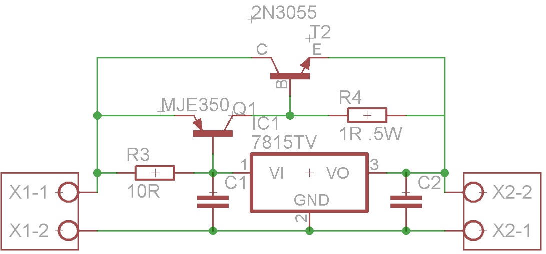

Die +15V und +20V kommen vom gleichen Netzteil, jedoch werden die 15V
aus einen 7815 mit passenden Cs erzeugt.
Michael H. schrieb:
> Generell glaube ich, du hast wenig Vorstellung davon, was denn
> Nanosekunden so bedeuten. Wie sieht dein Aufbau aus?
Wenn ich die Originalschaltung von CTClabs nehme, dann habe ich bei
420kHz eine Risetime von 40nSek auf ca.400mA. Ich denke deshalb, dass es
nicht am Layout liegt (hab alles auf Lochraster aufgebaut).
Anstatt der Primärspule habe ich meinen Zeilentrafo angeschlossen.
Die Schaltung zieht dann ca. 2A im Leerlauf. Wenn ich jetzt einen Blitz
ziehe (Zündlänge ca. 1cm - Blitzlänge ca. 1,5 bis 2cm) sinkt der Strom
auf ca. 1,4 - 1,7A.
Die Schaltung zieht ohne angeschlossenen Zeilentroafo ca. 700mA

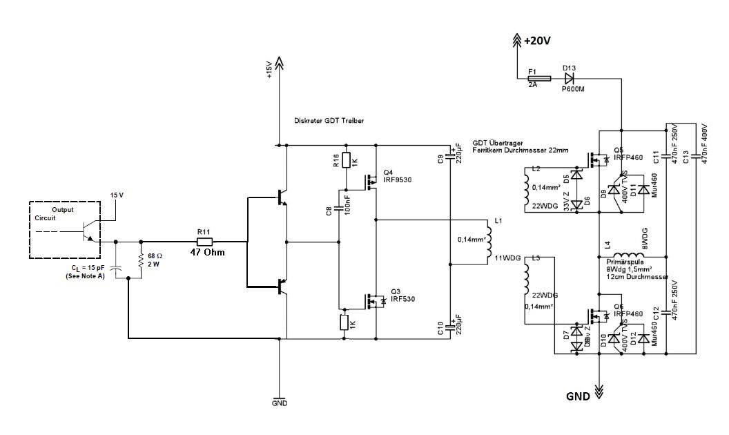

von B e r n d W. (smiley46)
Probiers mal so. Den R11 könnte man evtl. auch auf Null reduzieren,
falls nichts zurückschießt oder mit einem 1nF überbrücken, um die Flanke
steiler zu bekommen.
Gruß, Bernd
komisch...
Jetzt zieht meine Schaltung ohne Zeilentrafo ca. 500 bis 600mA, und mit
Zeilentrafo bis zu 5A bei 4-5cm langen blitzen. Die Mosfets erwärmen
sich jetzt auch nicht mehr so stark.
Was mich nur wundert:
Ich habe nix an der Schaltung geändert, ausser dass ich am tl494 die
Pins 9 und 10 zusammengeschlossen habe.
Naja, für alle dies interessiert, lade ich die Woche nochmal ein Video
vom Zeilentrafo hoch.
Und Danke nochmal an alle, die mir geholfen haben. Falls es wieder
Probleme geben sollte, dann melde ich mich wieder.

Die Stromversorgung. Und zwar schaffe ich zurzeit ca. 4cm Lange Blitze,
und meine Schaltung zieht dabei ca. 3A.
Anscheinend braucht die Halbbrücke (ohne Audiomod) dabei sehr viel
Strom, da mein 7815 sehr heiß wurde, und ich mich am Kühlkörper (Maße:
50x50x20mm - benutze ein Wärmeleitpad - Material: Alu) verbrannt habe.
Also habe ich die 1,5A Version vom 7815 ausgelötet, und die 2A Version
kam rein und auf den Kühlkörper. Jetzt geht gar nichts mehr, da der 7815
anscheinend durch den hohen Stromverbrauch einen Kurzschluss detektiert,
und abschaltet.
Es muss also etwas stärkeres her. Ich habe jetzt die Schaltung im Anhang
entworfen, und wollte euch mal fragen, ob es noch
Verbesserungsvorschläge gibt.
Im worst case zieht die gesamte Schaltung während eines Blitzes 5A bei
20V.
An X1-1 und X1-2 liegen 20V an. Die 20V werden auch dazu benutzt den
Zeilentrafo anzusteuern.
Mfg
