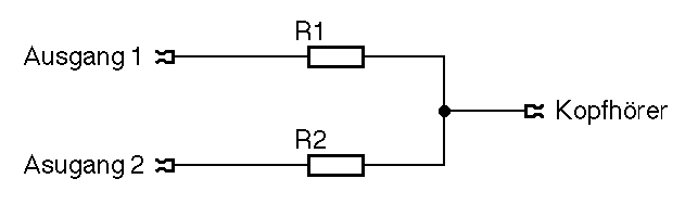

Habe 1 Kopfhörer, dem ich 2 Audioquellen gleichzeitig anschließen würde.
Das einfachste ist also eine billige Klinken-Weiche.
Ist da die Impedanz der Ausgänge zu beachten? Wie ist so ein Ausgang
intern gegen von außen kommende Signale "gesichert" - oder ist es
sowieso egal?

Hallo Leberwurst,
grundsätzlich sollte man nie zwei Ausgänge direkt zusammenschalten.
Ausser wenn man sicher weiß, dass diese Ausgänge hochohmig genug sind,
damit nichts beschädigt wird. (Mal abgesehen von OC/OD-Ausgängen.)
Wie ist die Belastbarkeit der Ausgänge und wie hoch ist die Impedanz
deines Kopfhörers?
