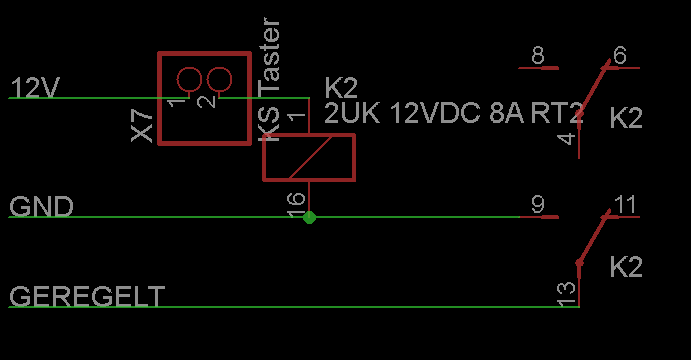

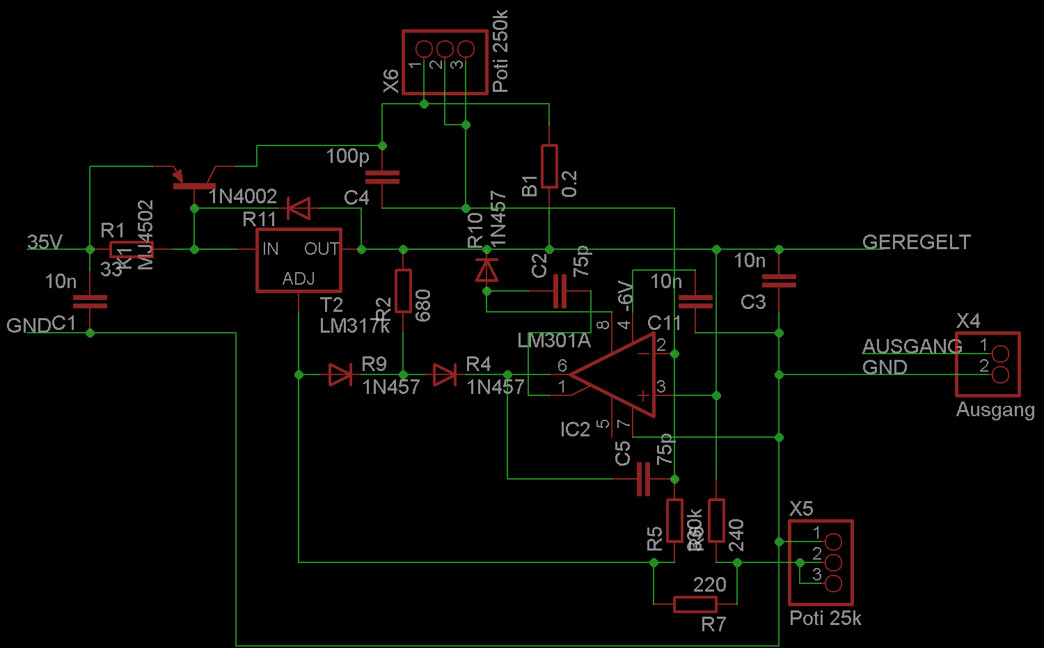

Ich möchte ein Labornetzteil bauen, den Grundschaltplan habe ich aus dem
Datenblatt des Reglers. Funktioniert dieser Schaltplan, so wie ich mir
das vorstelle? Das Relais dient dazu, den Ausgang kurzzuschliessen,
damit der maximale Strom fliest um die Begrenzung einzustellen. Das
Netzteil sollte bis ca. 30V gehen und 5A liefern, kann mir den mal
jemand kontrolieren und nachrechenn? Muss ich die zwei Regelpotis mit
nur mit dem Abgriff oder wie ich gezeichnet habe, auch noch mit dem
anderen Ausgang anschliessen?

X7  Kurzschlusstaster um den Strom zu begrenzen

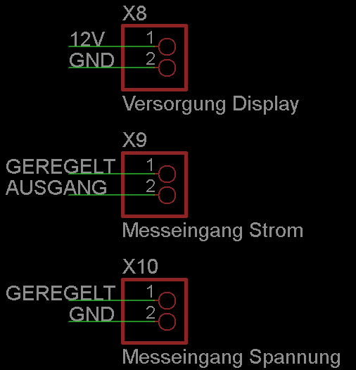

X8  Versorgungsspannung des Messdisplays
X9  Messeingang Strom
X10 Messeingang Spannung

fangen wir mit dem gröbsten an:
1 parallel-Transistor ist zu wenig bei max 150W Verlust.
lieber 3-4 Transistoren + Emitterwiderstände zwecks Symetrierung
Dann wirst du eine kleine Kapazität (47 yF, 63V) am Ausgang gegen GND
benötigen.
Deine Stromregelung wird so nicht funktionieren. Ein OP benötigt eine
symetrische Betriebsspannung, die in der Regel größer sein muss als die
max. Spannung, welche er an seinen Eingängen sieht.
Du hingegen betreibst den OP mit -6V gegen GND.
Netzteil_2 PNG: C6 ist viel zu klein, hier sind eher 2*4700 YF, 63V
angebracht, gern auch mehr.

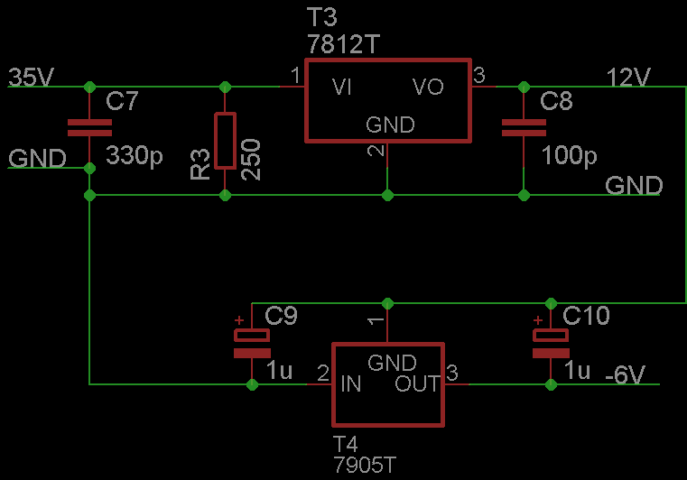

Netzteil_4.png: Der 7905 kann so nicht funktionieren. Der Eingang "in"
ist mit einer negativen Spannung zu verbinden, GND ist mit GND zu
verbinden, und nicht mit +12V.
Das sind nur die gröbsten Klopfer.
Empfehlung: Neumachen. Nach Datenblatt vorgehen. Du brauchst mind. eine
symetrische Spannung. Dann den Strom gegen GND messen (Shunt im
GND-Pfad), erleichtert manches. Entsprechende Referenz für den
Stromregler bauen.
Und so weiter...
gruß
tobi

ein paar kurze Anmerkungen bevor das rumgeflame losgeht und der Fred
gesperrt wird:
> Trafos (Conrad Art-Nr. 518670 - 62)
2x 12V? Damit kommst Du nicht auf 35V. Eher so gute 32V nach dem
Gleichrichter - im Leerlauf.
> Ausgang 0-30V 0-5A
Hab den Plan zwar nur überflogen, aber unterrum scheint mir eher bei
etwa 1.2V Schluss zu sein.
> Eagle Lötaugen
Bei der Konkurrenz macht man(tm) da einen 1-Pin-Steckverbinder.
Hast Du Dir schon Gedanken über Kühlkörper gemacht? Die angestrebte
Verlustleistungen (Gleichrichter etwa 10W, MJ4502 >>100W!) sind ja doch
ganz ordentlich.
