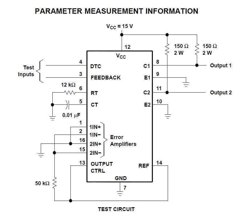

Ich habe  nun fast den ganzen Sonntag damit verbracht, eine
Veruchsschaltung mit dem TL494L (von UTC, gekauft bei Reichelt) in
Betrieb zu nehmen. Es sollte eine einfache PWM-Schaltung (ohne
Leistungsteil) werden.
Nun schwingt aber schon mal der Oszillator nicht . Außerdem beträgt die
Referenzspannung nur 3,5 V, sie ist aber bei VCC= 7V ... 15V konstant,
es findet also eine Regelung statt. Ich habe 6 neue Exemplare
eingesetzt, alle verhalten sich gleich. Was kann man da noch tun um den
Fehler eizugrenzen?
