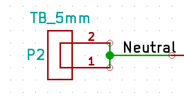

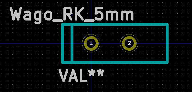

Für meine Platine verwende ich eine Wago-Klemme, die hat 2 Pins für die
eine Verbindung. Ich wollte ursprünglich ein 1-Pin Connector verwenden
und es an beide Pins des Footprints verknüpfen, leider hatte ich kein
Erfolg.
Meine Lösung war, neues Element mit 2 Pins im Schematic erstellen
(Schematic.png), neues Bauteil mit Pins 1 und 2 (Bauteil_Editor.png) und
am Ende die Pins im Layout zusammenverbinden (layout.png).
Ich habe versucht im Bauteil als auch im Schematic die Pins als '1' zu
nennen, aber das tat es nicht.
Gibt es dazu eine elegantere Lösung? Kann ich da vielleicht den
"Netzname" verwenden? Da meckerte der Editor das der Name nicht
existiert.
Schönen Dank erstmal für Eure Hilfe!
Gruß,
Albert F.

Hallo Albert.
Das geht über die Pin/Pad NUMMER, nicht den Namen.
Du kannst im Schematic einen einpinnigen Anschluß haben, der im Board
auf zwei (oder mehr) verteilten Pads landet.
Voraussetzung: Die Pinnummer im Symbol ist identisch mit den Padnummern
im Modul. kicad verbindet gleiche Pin/Pad Nummern. Zwei Pads im Modul
mit der gleichen Nummer werden als zusammengehörig erkannt. Der DRC will
allerdings in diesem Falle, daß Du Sie auch wirklich explizit beide
anschliesst.
Das ist aber kein Problem, die "Luftlinien" werden passend erzeugt.
Im Symbol muß die Pinnummer lediglich einmal auftauchen.
Als Beispiel schau mal in den Anhang, wo das für WAGO Klemmen der Serie
236 im 5mm Raster gemacht ist.

Nachtragzu Beitrag #2558115:
> anschliesst.
Eine Alternative:
Lege ein Padmit der passenden Nummer an. Dem anderen Pad gibst Du KEINE
Nummer, d.h. die Padnummer "~" (Tilde).
Eine Luftlinie wird nur zum Nummerierten Pad gemacht, das Du so auch wie
üblich anschliessen kannst. Das andere Pad must Du dann "von Hand"
zusätzlich anschliessen.
Du kannst auch dazu im Moduleditor eine Verbindung auf Kupferlagen
zeichnen.
Das geht aber nur, indem Du sie in eine Grafiklage zeichnest, und dann
die Lage nachträglich änderst.
Nachteil dieses Verfahrens: Pads die mit "~" Nummeriert sind und alles
was im Modul in Kupferlagen   gezeichnet wurde, erkennt der DRC nicht.
Du must also in dem Falle selber gut hinschauen was Du da machst.
Darum würde ich in den meisten Fällen der Version mit den mehrfach
vergebenen Padnummern den Vorzug geben, aber es gibt eben auch Fälle, wo
letzteres, mit Vorsicht, ganz praktisch sein kann.

OP #2558700
Hallo Bernd,
Vielen Dank für die Antworten! Ich hatte das mit dem Zeichnen gedacht,
aber ich bin da eher vorsichtig, also werde ich Lösung Nr. 1 nehmen. Ach
so, und danke für die Module.
Übrigens, ich hab mir die Module (1 und 2) angeschaut, im ersten Modul
stehen als Pins 4 und 5, nicht 1 und 1.
Grüße,
Albert
