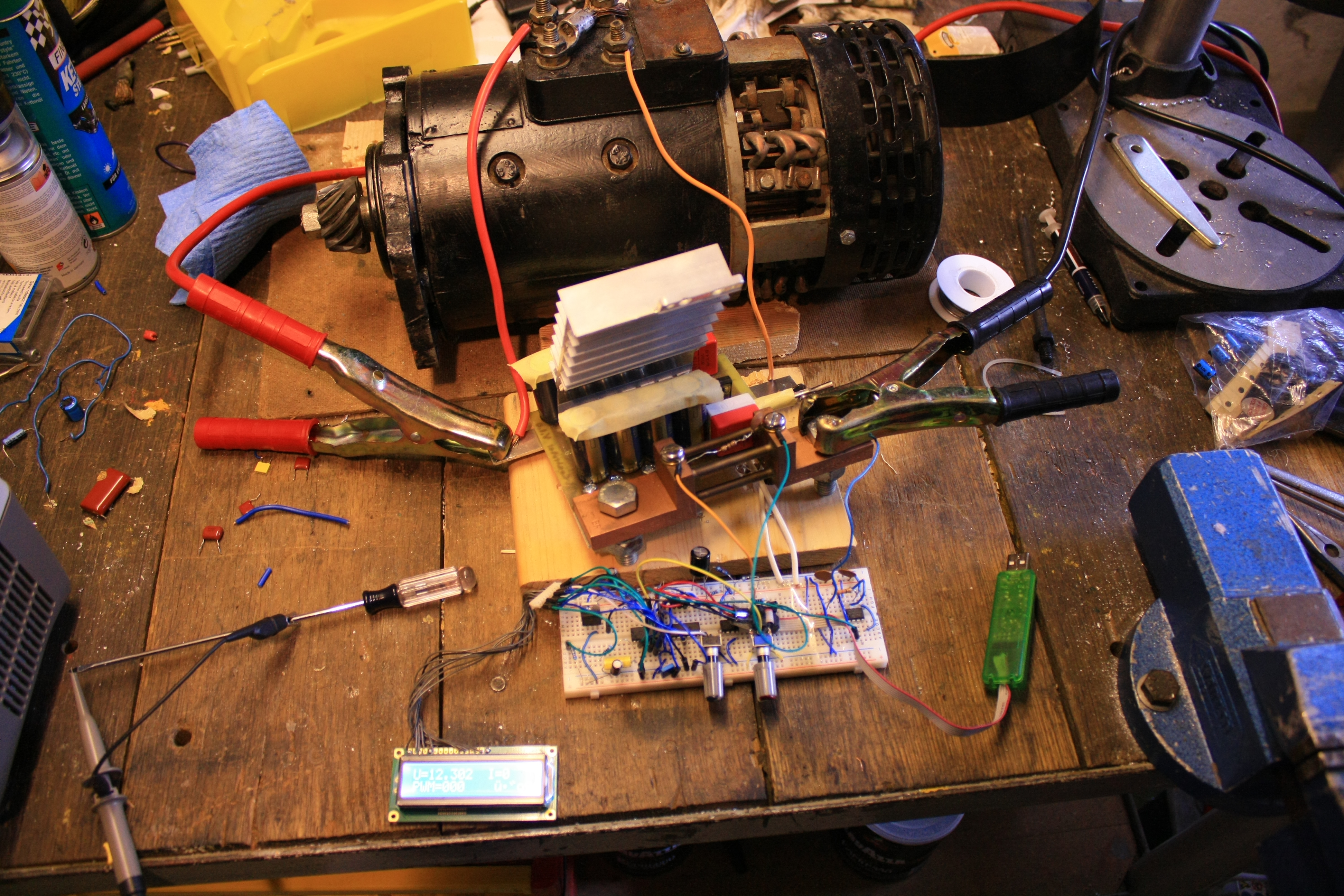

ich arbeite momentan an einer Motorsteuerung für einen Gabelstapler
Gleichstrommotor. Ich nutze das typische Vorgehen, mit einer PWM
frequenz MOSFETS anzusteuern. Ein MOSFET-Treiber schaltet die sechs
MOSFETs, an deren Gate eingängen jeweils ein 22Ohm Widerstand hängt. Ich
habe ebenfalls sechs freilaufdioden neben dem Motor und viele
Kondensatoren zwischen VCC und GND.

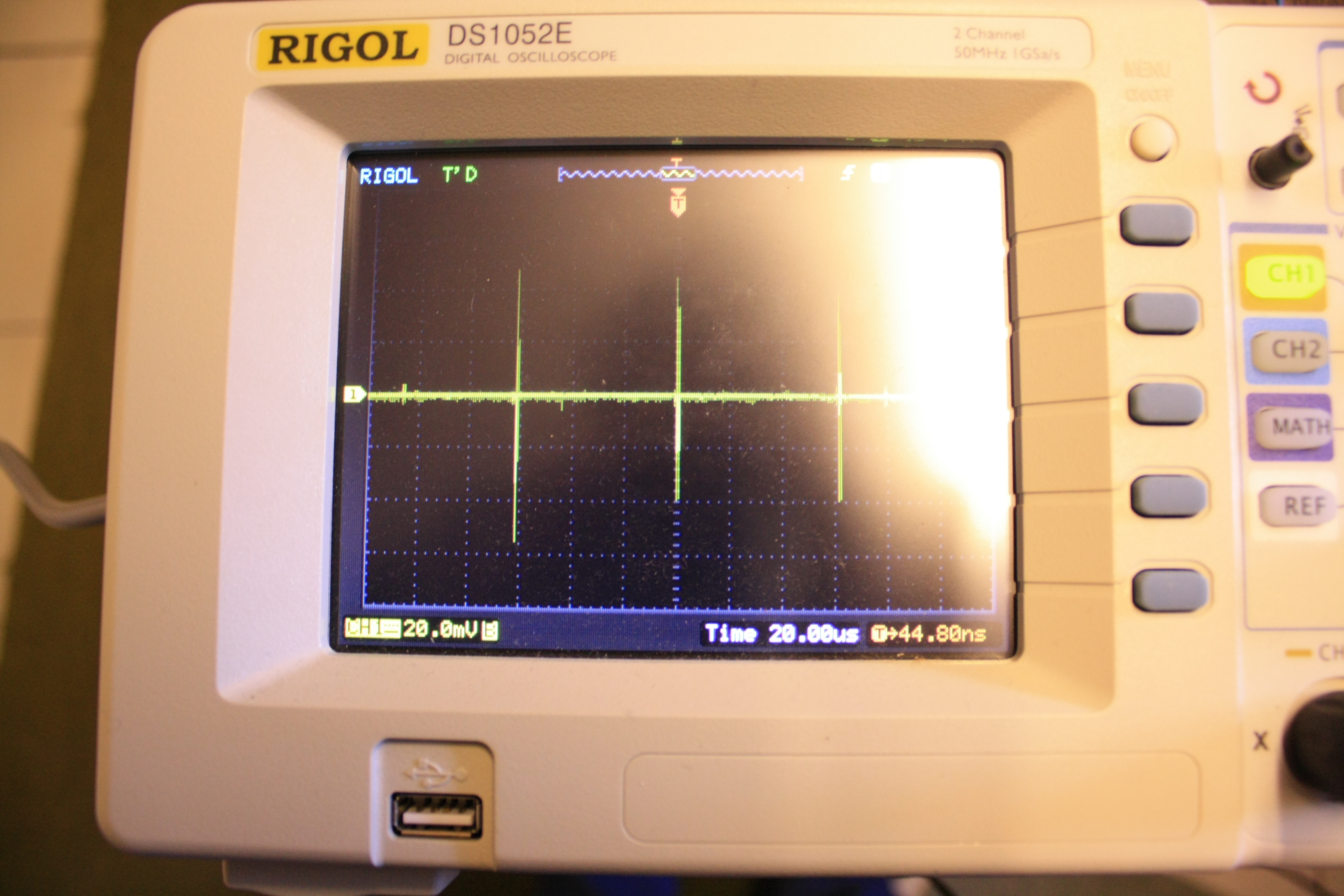

Mein Problem: Ich bekomme erhebliche Störsignale, wie ihr auf Bild 2
erkennen könnt. Die Taster sind dabei ganz einfach an einem
Schraubenzieher angeklemmt, der ein paar zentimeter von der Schaltung
entfernt liegt. Dieser nimmt die Signale auf, die auch noch weiter weg
von dem Schraubenzieher aufgenommen werden. Sind dies Funksignale? Ich
kann praktisch irgendeinen Punkt an der Schaltung antasten, ich bekomme
immer das gleiche störsignal. Es entspricht genau dem Lade/Entladestrom
des MOSFET-treibers. Bei dem ersten Bild seht ihr oben das "Power-Board"
mit den mosfets, dioden, kondensatoren. Das grüne Kabel, das rechts an
das board greift, ist das output-kabel des Treibers. Unten geschieht die
Logik mit dem ATMEGA8 und dem rest.
Was kann ich tun?
Gast #2558060
´> Was kann ich tun?
Nicht einfach sämtliche Hinweise die man zu Gate-Treibern so bekommt in
den Wind schlagen,
sondern Treiber und MOSFET dicht beieinander auf eine Platine mit super
Masseverbindung löten. Die Leitung ZUM Treiber darf dann länger sein.
Die Funk-Störungen sind noch nicht mal ein Problem wenn du nicht durch
EMV Tests musst, sondern daß die Störungen einen eventuellen uC
abstürzen lassen
Moderator (Firma: Titel) Persönliche Seite #2558064
Ja, du hast mit Tastkopf und Schraubendreher eine Spule mit 1 Windung
gebaut. Die wird natürlich magnetische Felder in elektrischen Strom
umwandeln...
Nein, Störungen. Nimm mal ein Radio im MW-Bereich und halt das neben
deine Schaltung...
> Ich kann praktisch irgendeinen Punkt an der Schaltung antasten, ich
> bekomme immer das gleiche störsignal. Es entspricht genau dem
> Lade/Entladestrom des MOSFET-treibers.
Nein, du bekommst diese Störungen nur zur selben Zeit.
> Was kann ich tun?
Mach einen vernünftigen Aufbau...

Womit betreibst du denn den Motor? Die Überbrückungskabel sehen ein
bisschen nach Autobetterie aus. Wäre nur interessant zu wissen, da du
dir die Störungen auch über das Netz einfangen könntest.
Was passiert, wenn du die Frequenz von deiner PWM variierst?

Die gesamte Schaltung wird von einer Autobatterie betrieben, da der
Motor selbst im Leerlauf schon 20A zieht.
Die Frequenz liegt bei 15,6kHz. Geändert habe ich sie bisher nicht,
möchte ich auch nicht, da entweder die Schaltverluste an den MOSFETs zu
hoch wären, oder ich durch das gepiepse genervt werden würde.

Danke für die info. So eine krasse Steuerung will ich gar nicht.
Ich beabsichtige eine maximale Stromaufnahme von 300A. Der Shunt ist,
wie im Bild zu sehen, vor der masse angebracht und wird über einen OpAmp
verstärkt und zum ATMEGA geführt. Meine MOSFETs können 120A aushalten.
Ich habe sechs davon. Das reicht, denke ich. Dioden muss ich eh neue
kaufen, die waren billig und werden schon im leerlauf warm.
Den Cougar-Controller kenne ich und habe mir auch schon die Schaltung
angeschaut.
