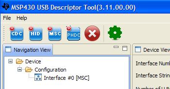

der angefügte Programmausschnitt zeigt einen Teil des USB Descriptor
Tools. In dem Screenshot ist ersichtlich das ich die Auswahl zwischen
CDC, HID, MSC und PDHC habe. Das Device ist als MSC konfiguriert. VID
und PID wurden wie in der PDF "Programmers_Guide_MSP430_USB_API"
aufgeführt mit 0x2047 & 0x0316 deklariert.

von Potter (Gast)
>Tools.
Dein Tool ist vom Hersteller, ich dachte von USB.org.
Es kann schon sein, dass die Daten über HID übertragen werden können.
Dann aber nur im 'Rohformat' (Byte für Byte) und nicht wie bei der
MSD-Klasse, mit einer Anzeige als Datenträger im Explorer (also auch mit
Protokoll).
