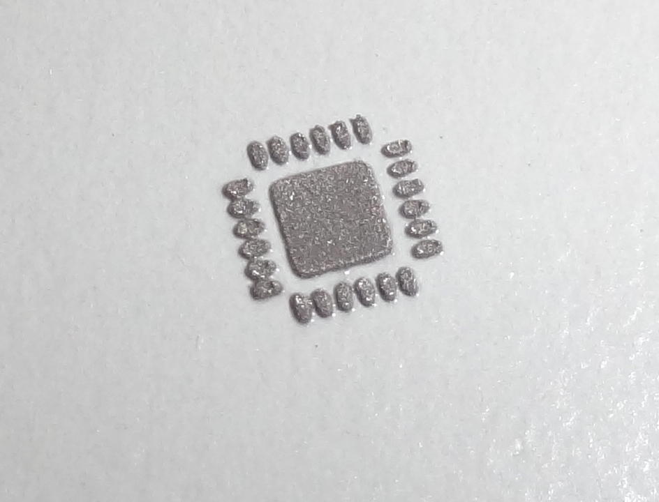

Moin,

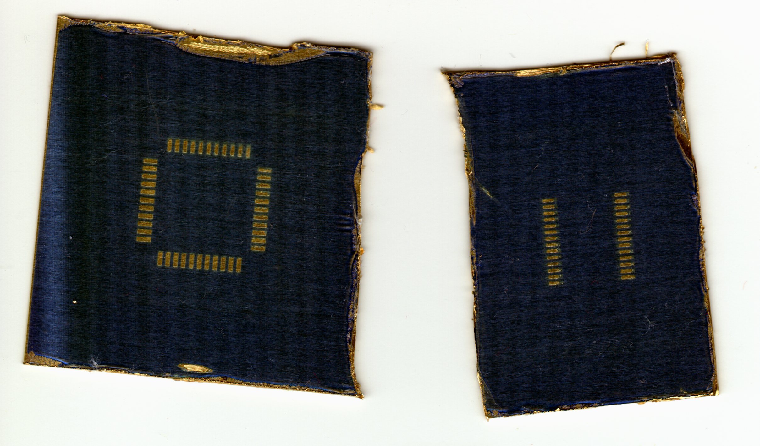

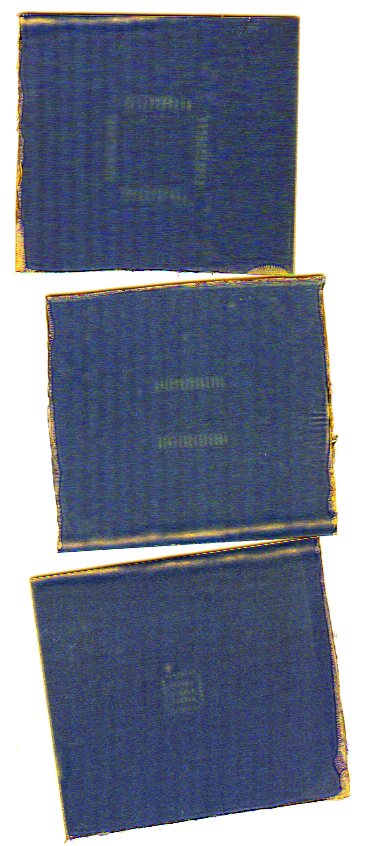

ich habe jetzt eine zweite SMD-Schablonenplatine (Bungard) von Conrad
zugeschickt bekommen, da meine erste Platine deutlich überlagert war.
Die Ergebnisse scheinen mir mit der zweiten Platine aber auch nicht
unbedingt so erfolgreich zu sein (siehe Bild).
Hat jemand von euch da mehr Erfahrungen und/oder Tipps für mich?
Würde mich freuen!
MfG
Andi
PS.: Bild wurde aufgehellt!
PPS.: Belichtungszeit war 1 min, 1 1/2 min und 3 min (aber da konnte man
nix mehr erkennen)
Willst du Schablonen ätzen?! Sowas:
http://www.pcb-devboards.de/catalog/product_info.php?products_id=10060
ist nicht so einfach!!
Du brauchst 2 Folien (100% lichtdicht) Top und Bottom, die müssen 100%
übereinander liegen. es wird von beiden Seiten entwicklet und geätzt.
Wenn du nur von einer Seite machst, werden die Öffnungen auf der
gegenüberliegenden Seite um mehr als 100µm größer (hängt von der Dicke
deines Bleches ab).
Von einer Seite ist 1.27 bis 0.8mm Raster machbar, von beiden Seiten
(entwickelt und geätzt) habe ich 0.3mm Raster hin bekommen.
Hermann

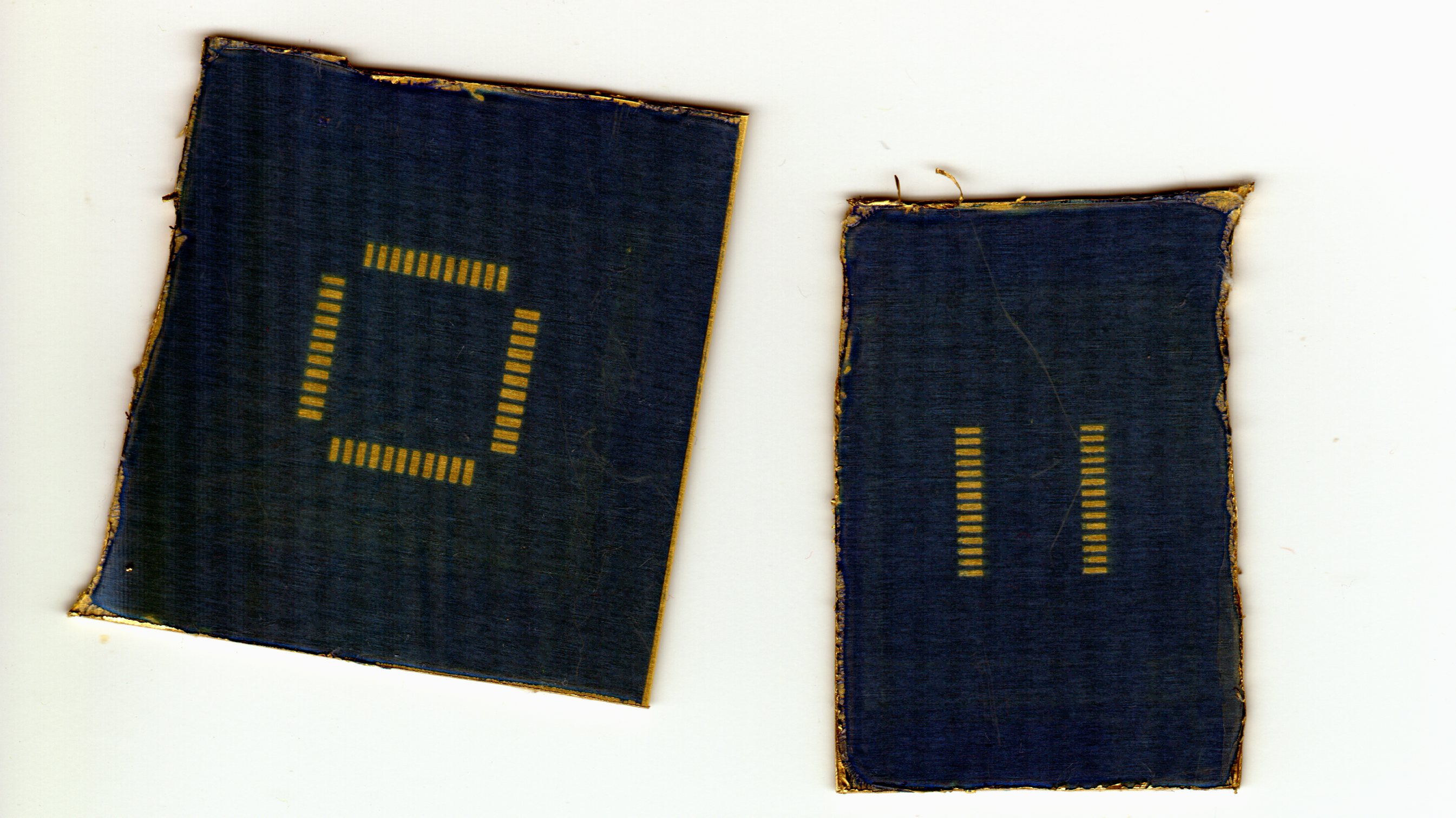

Habe die Folie mit dem Tintendrucker bedruckt, dann beide Folien genau
übereinander gelegt, mit Tesa verklebt, SMD-Schablonenplatine im dunkeln
mit nem Dremel und ner Diamanttrennscheibe zurechtgesägt und dann rein
in die Tasche.Im umgebauten Sonnenstudioscanner für 1 1/2 min braten
lassen und mit dem negativ Entwickler (handwarm, 5g auf 0,5l) nach dem
abziehen der Folie auf beiden Seiten entwickelt. Bei 50 sek. erhalte ich
eigentlich vom aussehen her dasselbe Ergebnis, bei 3 min sieht man von
der Vorlage fast nichts mehr...ist dann wohl zu lange drunter.
Liegt das schlechte Ergebnis nun an mir? (sicher bekomme ich da ein JA!)
Wie sieht eine solche SMD-Schablonenplatine von Bungard denn richtig
belichtet und entwickelt aus?

Hast du jetzt negativ beschicht. Schablone oder positiv?!
Entwicklung dauert bei mir genau 90sec im Negativ-Enwickler (40°C).
Hier könnte dein Problem sein, eventuell nicht lichtdicht.
Nach dem Entwickeln hast du eine saubere Messing/Neusilber Fläche die
dann weg geätzt wird.
Hermann

Probiere noch einmal, nimm lichtdichtes Material z.B. Alufolie 2mm
Streifen und belichte die Schablone ca 1min. lang.
Dann Schutzfolie abziehen und mit Negativ-Entwickler (40-45°C) 90 Sek
lang entwickeln. Danach mache mal bitte ein hochauflösendes Foto!!
Hermann

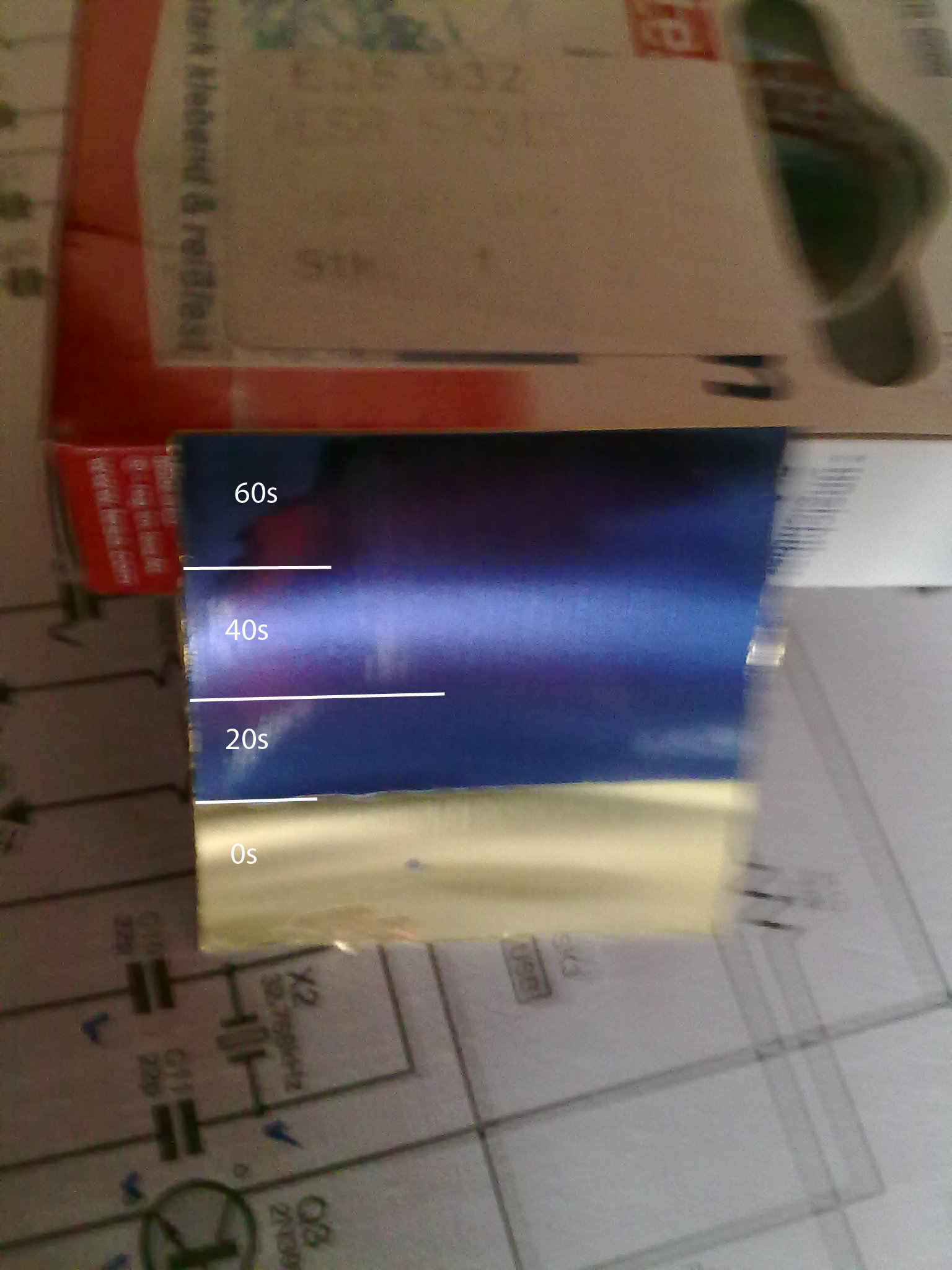

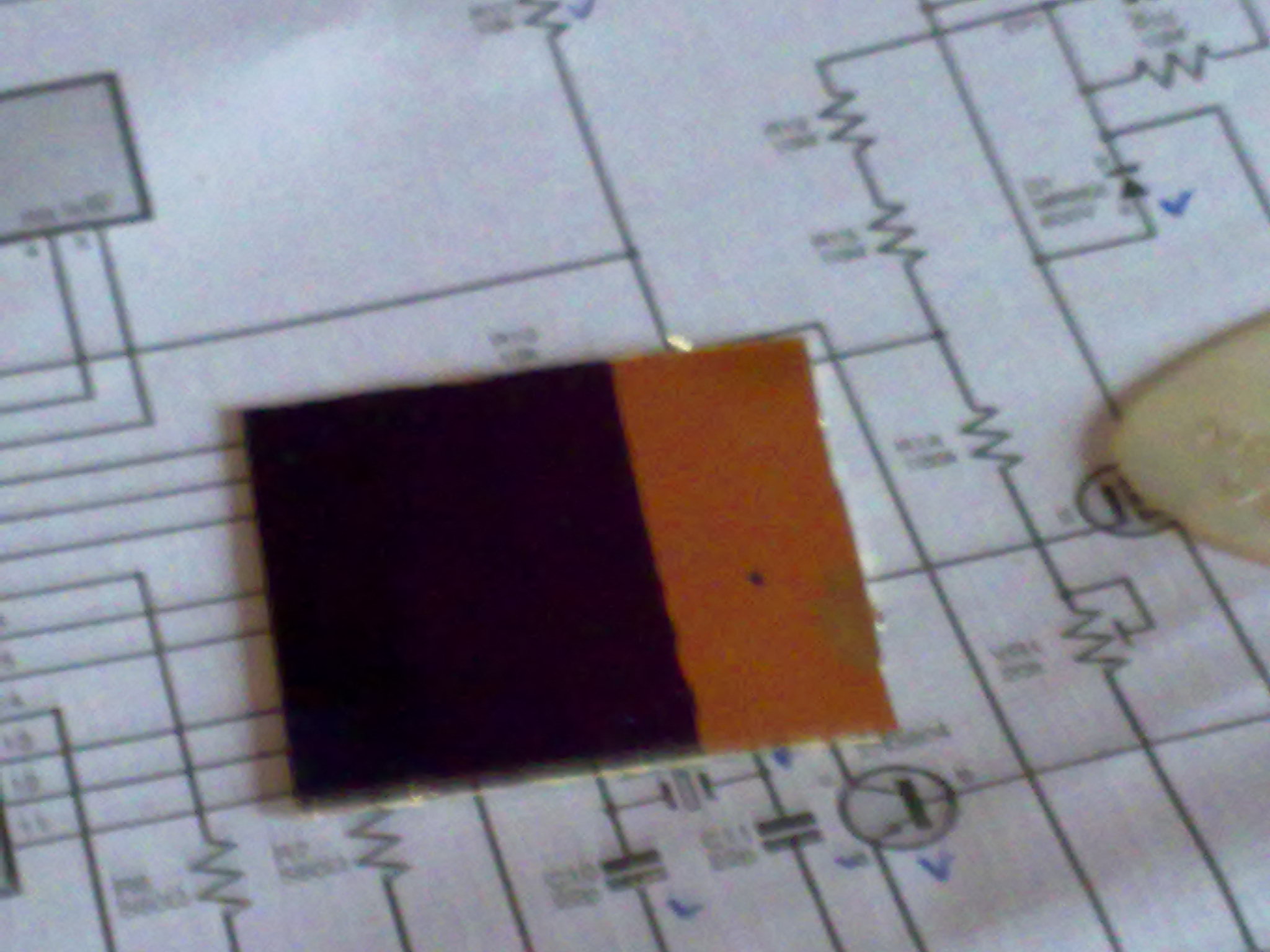

ich habe es doch geschafft und eine Testplatine gemacht (sprich mit Alu
abgedeckt!).
Verdammte Sch**ße, anscheinend deckt die Tinte doch nicht so gut.
von links nach rechts habe ich dann 60s, 40s und 20s bzw garnicht
belichtet.
Hmmmmm.....hab nur den einen Drucker und das is halt Tinte.
Ich entschuldige mich mal für die unscharfen Bilder aber das Handy ist,
naja, nicht das Beste...
Andi

Das Problem liegt bei diesem Negativ-Tentigresist, er verhält sich
bissle anders als das Positiv-Lack von Bungard. Negativ-Tentigresist ist
viel licht empfindlicher als der Lack.
Daher brauchst du lichtdichte Folie, probiere mal mehrere Folien
übereinander zu legen und die Belichtungszeit verkürzen.
Hermann

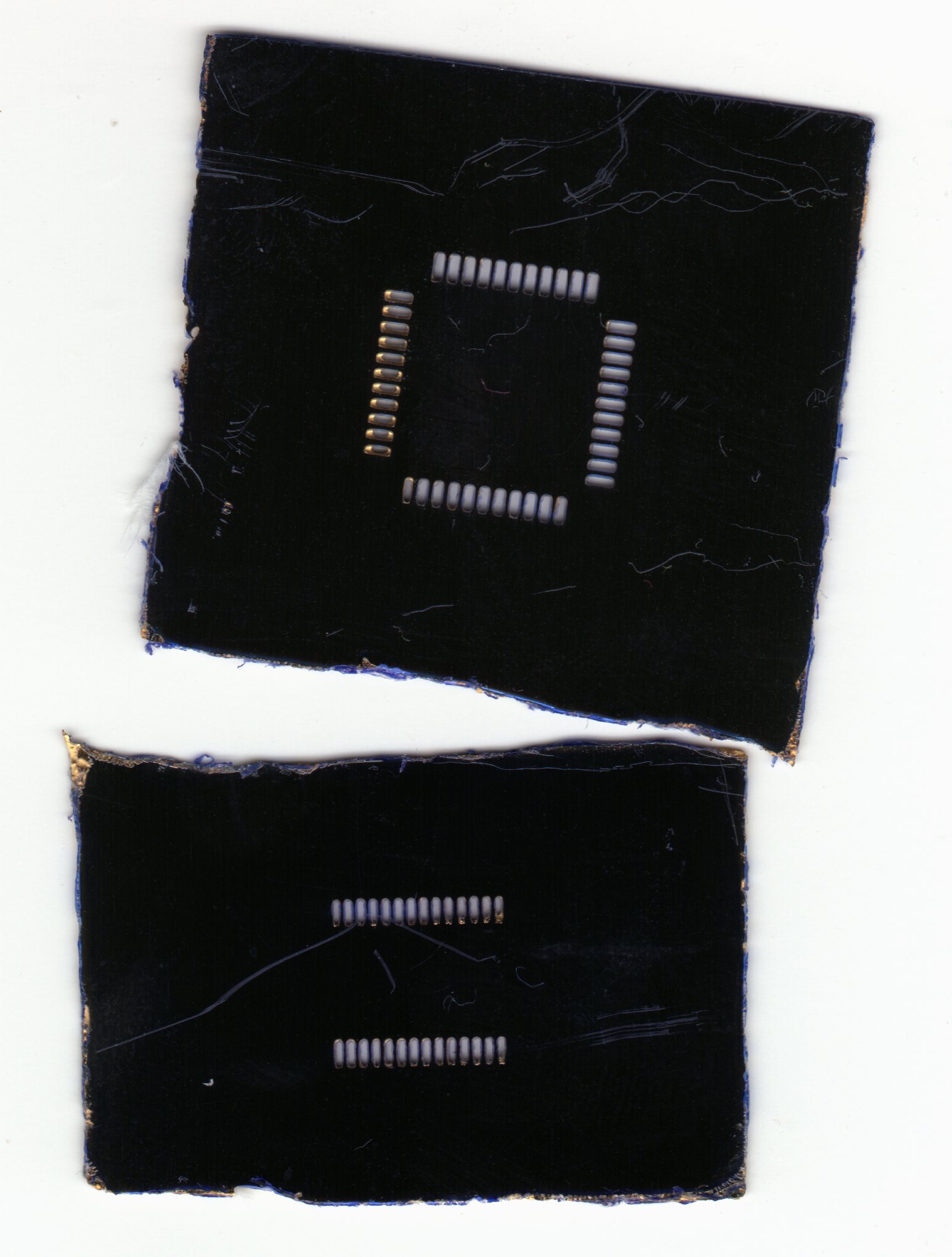

Moin Hermann (andere dürfen sich auch angesprochen fühlen),
jetzt habe ich 2 Folien übereinander gelegt, das Ergebnis spricht dann
für sich (siehe Fotos).
Die Belichtungszeit lag noch bei 20s, weniger würde wohl auch
funktionieren.
Bei den Fotos handelt es sich um die beiden Seiten der Platine (hab ja
wie oben erwähnt ne Tasche gebaut und dann halt noch auf beiden Seiten
ne Folie drüber geklebt).
Entwickelt ist jetzt aber noch nicht geätzt ;o)....und ganz perfekt
sehen die Platinchen nun wirklich nicht aus hüstel.
Ich könnte gut eine vernünftige Säge gebrauchen, irgendwas womit man die
Platinen besser schneiden kann....so ist es eher suboptimal.
Wenn man nur ne Schale oder Küvette hat, dann wird man da auch kaum
das Optimum heraus bekommen. Mit Sprühsystemen geht das dann besser,
viel besser.
Liegt die Vorlage denn Schicht auf Schicht(also Tinte auf Fotolack)
beim Belichten?

Das ist die Voraussetzung, sonst bringt das nichts.

Ja das sieht nicht so doll aus, aber viel besser wie die ersten
Schablonen.
Noch ein Tipp, Bungard hat positiv-beschichtete Schablonen,
das ist doch viel besser für dich, ähnlich wie Bungard-Leiterplatten,
warum hast du eigentlich Negativ-Schablonen gekauft?
Hermann

Die erste Vorlage liegt mit mit der Tintenschicht direkt auf dem
Fotolack, mir ist so ein Fehler bei Platinen aber auch schonmal passiert
und ich habe daraus schnell gelernt (smile). Bei der zweiten Folie ist
natürlich die Oberfläche der ersten Folie noch dazwischen.

Gast #2567286
Moin Leute,
der Thread mutiert aber ganz schön ;o)
Ich habe heute mal die zwei Schablonen ins Bad geschmissen und
bin...ganz zufrieden...fürs erste  Mal.
Das Bild hänge ich mal dran.
Man sieht das einige Pads noch potential für ein längeres Bad haben,
aber mir war nicht klar ob die Stege das mitmachen oder zuviel unterätzt
wird.
Ich glaub auch das man eher dazu neigt bei mehreren IC's ne ganze
Platine herzustellen als nur die einzelnen IC'S (geht ja dann auch wegen
dem Platz nicht). Aber für ein paar Versuche und z.B. einen dsPIC und
nen FT232R auf einer Platine und dann doch die einzelnen Schablonen
benutzen ist ja noch machbar. Hühnerfutter kommt dann halt von Hand
drauf....
Andi
