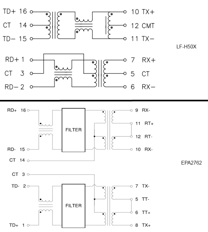

ich bastel grad mit dem enc28j60 herum, als Übertrager hatte ich von
einer alten Netzwerkkarte einen LF-H50X heruntegelötet, leider ist
dieser wohl nicht mehr in Ordnung, ein Bein ist ihm ausgefallen, auf der
Netzwerkkarte ware 2 Widerstände die an ihn angeschlossen ware verkohlt
und beim ersten Anschluss meines Werkes (nur enc und übertrager, ohne
controller) blitze eine der Leds die am enc angeschlossen sind nur kurz
auf und mehr ist nicht. Der enc scheint aber noch zu funktionieren,
ansonsten würde meine controller software an bestimmten Punkten anhalten
etc. Jetzt hab ich hier noch ein paar mehr alte Netzwerkkarten unter
anderem mit einem EPA2762 den ich als nächsten Übertrager ausprobieren
wollte, leider stimmt die Pinbelegung mit dem LF-H50X nicht überein, die
TD+/- ,RD+/- TX+/- und RX+/- auszumachen geht ja, aber der LF-H50X hat
CT zwischen RX+ und RX- und CMT zwischen TX+ und TX- liegen die sollten
mit 1nF an Masse angeschlossen werden, der EPA2762 hat dort aber jeweils
2 pins RT+ und RT- sowie TT+ und TT-, wie schließe ich denn die nun an?
Einen GTS FC-515LS hab ich auch noch, finde zu dem aber leider kein
Datenblatt.
