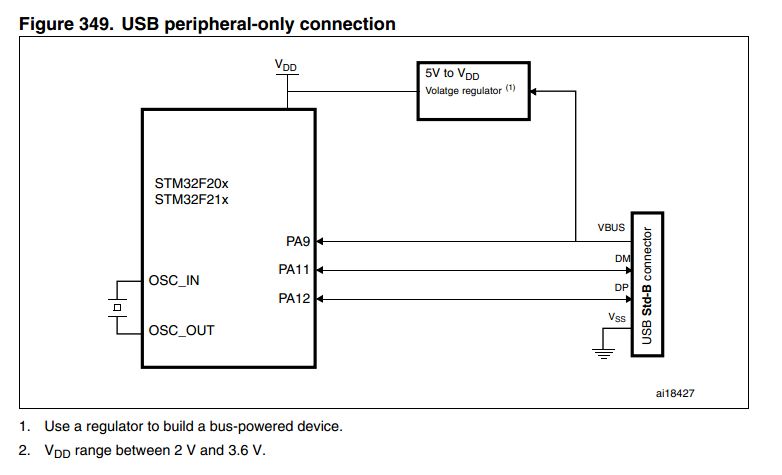

Guten Abend zusammen,
Ich entwerfe gerade eine Schaltung mit einem STM32f105, welche zu 95%
USB Host, sonst Device ist. Wichtig: Die Festlegung Host/Device erfolgt
nicht im Betrieb oder während der Lebenszeit des Moduls, sondern beim
Bestücken.
http://elmicro.com/files/olimex/stm32-h103-sch.gif
Hier mal eine Beschaltung für Device-Betrieb, wobei mir der zuschaltbare
1,5K PullUp an DP nicht ganz eingeht. Stecker-Ziehen simulieren?

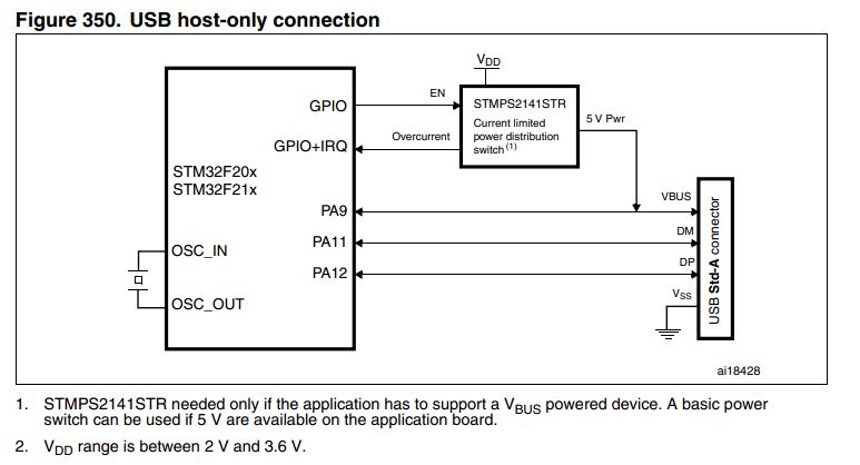

Für USB-Host habe ich irgendwie noch nichts gefunden.
http://www.st.com/internet/com/CORPORATE_RESOURCES/COMPANY/DIVISIONAL_PRESENTATION/Nuremberg_Workshop_USB.pdf
Hier bei ST werden 15K PullDowns an DP und DM auf Host-Seite verwendet.

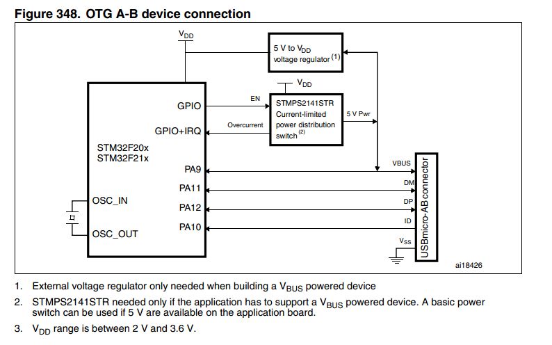

Was brauche ich nun alles? Kennt jemand mal eine Spec, einen als
Referenz anzusehenden Schaltplan oä. für Host und Device Betrieb? Bei
meinem Vorhaben wäre es noch von Interesse, wie man am einfachsten Host
und Device durch variable Bestückung auf eine Platine bekommt, ohne dass
sich irgendwas zwickt (ich denke da an Stichleitungen).
