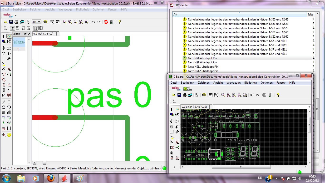

Hallo Leute,
ich habe ein großes Problem. Und zwar muss ich bis zum 29.02.12 ein
Konstruktionsbeleg abgeben. Hierfür verwende ich das Programm Eagle. Mir
muss bei der Anwendung aber der ein oder andere Fehler unterlaufen sein.
So sind, wie auf dem Bild erkennbar, leider nicht alle Bauteile auf der
Platine miteinander Verbunden, da im Schaltplan auch nicht alle
miteinander Verbunden sind, bzw. falsch verbunden wurden.
Ich habe leider keinen Hinweis zur Lösung dieses Problems gefunden und
bitte daher um Eure Unterstützung.
PS: Kann man eventuell die Fehlerliste automatisch beheben lassen?
Danke
Lieben Gruß
Marco

Das Problem ist, dass die Bauteil-Pad in einem anderen Raster angeordnet
sind als dein eingestelltes Zeichnungsraster.
Bringe das Zeichnungsraster auf das gleiche Maß, oder wenn im Einzelfall
nötig muss auch mal das Bauteil in der Bibliothek angepasst werden.
Weiterhin muss das Bauteil in deinem Zeichnungsraster auch genau
ausgerichtet sein = auf dem Raster-Kreuzungspunkt liegen.
Wenn das noch nicht der Fall ist muss du es mit einem Strg+linksKlick
beim während des move-Befehl auf das Bauteil wieder auf das Raster
rasten.
Dann sollten auch die Pads auf dem Raster liegen und du musst "nur noch"
die Nets neu an die Pad heranführen. Dann zur Kontrolle mal das Bauteil
versuchen zu verschieben, dann siehst du ja welche Nets an den Pads
haften und welche du noch bearbeiten musst.
