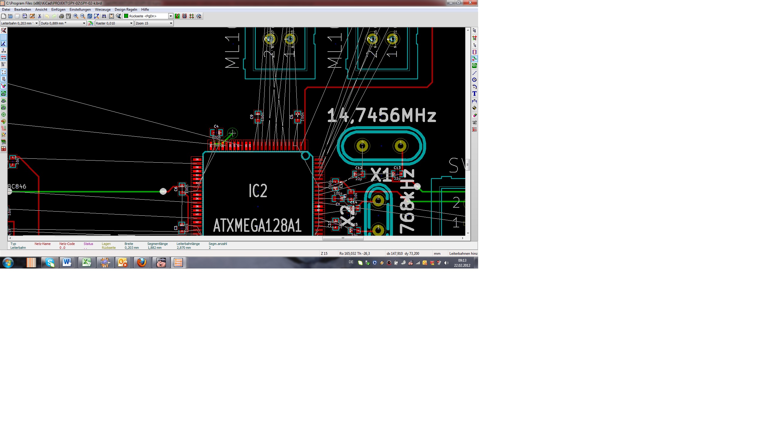

hallo
ich bin blutiger Anfänger und stoße bei kicad auf 2 Probleme.  Mein
erstes Problem automatisches routen wird nur zum Bruchteil ausgeführt.
Bei Manuel  werden einige leiterbahnen nicht angenommen.
Was mir auffällt  ist das einige Ausgänge angesprochen werden obwohl
diese nicht benötigt werden.
Habe mal ein Bild eingestellt
Ich bin nicht sicher, ob ich verstehe, was Du meinst. Auf dem Bild kann
ich kein Problem erkennen, mit Ausnahme des Versuchs eine Leiterbahn auf
der Rückseite (grün) zu ziehen, ohne daß bei einem Pad begonnen wird.
Dadurch ist sie keinem Netz zugeordnet, und deshalb "leuchten" auch die
unverwendeten Pads am Mikrocontroller auf, da diese ebenfalls keinem
Netz zugeordnet sind. (Netz-Code 0,0). Das geht so nicht. Immer an einem
Pad beginnen.
Und, manuelles Routen ist selbstverstndlich auch nur zu empfehlen.

Das  eingestellte Bild  hat sich mitlerweile geklärt
